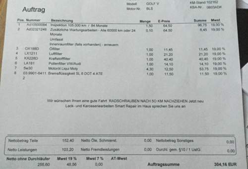

bei mir ist der Service auch fällig. Ist der Preis von 304 € ok?
Ich vermute mal, das LM 5W30 ÖL zu 12,50 € ist kein LL3 Öl.
@Eierlein2 schrieb am 19. Februar 2016 um 17:56:05 Uhr:
Wieso nicht? Könnte doch das Top Tec 4200 sein.
Der Literpreis ist zwar für ne Werkstatt schon ganz gut, aber wenn du das nächste Mal trotzdem nochmal einiges sparen möchtest, bring dein Öl selber mit, dann kannst du dir auch was Vernünftiges besorgen und weißt, was letztendlich in den Motor kommt.
Schöne Grüße
Casey
Preise sind ok bzw. normal. Öl sogar günstig.
@faceman22 schrieb am 19. Februar 2016 um 21:00:02 Uhr:
Für ne Werkstatt schon, ja. 🙄
Im Internet kann man allerdings vernünftiges Öl nochmal für die Hälfte bis zu nem Viertel des genannten Preises beziehen, aber ist ja jedem selbst überlassen. 🙂
