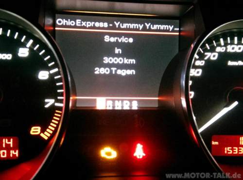

Mein S8 zeigt mir jedesmal wenn Ich die Zündung anmache den Servicestand.
Imag1518
Cool, kann man das codieren? Oder wird dies nur angezeigt sobald sich der Service nähert?
Ork73
Es Zeigt mir immer den Service an.

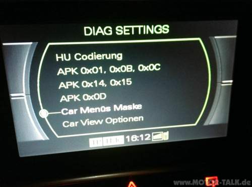

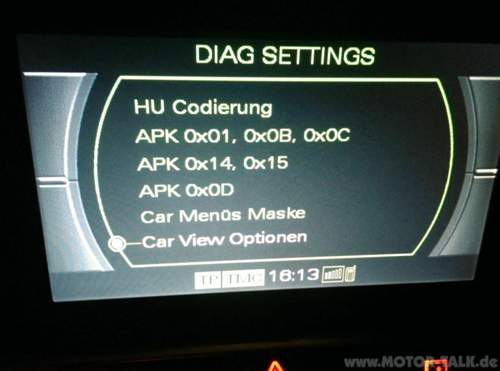

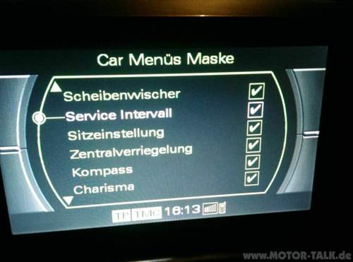

Habe mal ins Hidden Menü geschaut, da sind 2 Einstellungen die Angewählt sind evtl. liegt es daran, weiß aber nicht da Ich es immer so hatte. Vielleicht kann ja mal einer schauen wie es ist wenn Service nicht immer angezeigt wird.
Imag1513
Imag1514
Imag1515
vielleicht liegt es an Bild 4
also an dieser Einstellung. Vielleicht kann das jemand nachschauen der auch das Menü hat
Ich versuch des mal morgen....

ich hab das zum 2g gefunden
STG 7 auswählen
STG Anpassung -> Funktion 10
Kanal 08
Neu setzen auf: 1
Das Hidden-Menu lässt sich mit der Tastenkombination Setup + Car (beide Taste zusammen) öffnen, wobei man als erstes die Setup-Taste drücken muss. Was man im Hidden-Menu alles einstellen kann, folgt noch. Bislang sei eines erwähnt: Niemals den Eintrag „Bootloader“ anwählen!
und das zum 3g
STG 5F (Infotainment) auswählen
Kanalnummer 06
Neu setzen auf: 1
Moin zusammen,
also die Einstellung im Hidden Menü ist bei mir auch wie beim User "dubslide". Jedoch mit dem Unterschied, dass ich den Service beim einschalten der Zündung nicht sehen kann bzw. dieser nicht angezeigt wird.
Jemand noch ne Idee???
