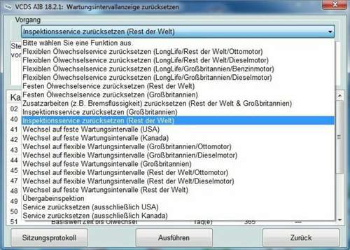

Hallo zusammen, habe auch meinen LL Service mit ODIS zurückgesetzt, jedoch bekomme ich die Meldung im FIS nicht weg. Und das trotz der Änderung auf 0 im Kanal 02. Aus diesem Grund die Fragen.
Kanal 46: welcher Wert muss bei LL angegeben werden?
Was bedeuten die Einträge in Kanälen 47 und 48? Müssen diese bei jedem Service genullt werden?
Besten Dank vorab!
Du musst die dokumentierten Serviceereignisse zurücksetzen, nicht in den Kanälen einzelne Werte auf Null setzen.
Anbei ein Screenshot wie es mit VCDS geht.
VCDS Service zurücksetzen
Die Werte in anderen Kanälen wurden angepasst, MIM Serviceanzeige stimmt

So sieht es bei mir im Kombi aus nach der Rückstellung. Motor 2.0TFSI/S-Tronic
Kanal Beschreibung Einheit Akt. Wert Neuer Wert
02 Status Serviceintervallanzeige 0 ---
40 Strecke seit Inspektion km x100 0 ---
41 Zeit seit Service Tag(e) 0 ---
42 Strecke (Minimum) bis Service km x100 150 ---
43 Strecke (Maximum) bis Service km x100 150 ---
44 Zeit (Maximum) bis Service Tag(e) 365 ---
45 Ölqualität 1 ---
47 Rußeintrag DIST x100 0 ---
48 Thermische Belastung DIST x100 0 ---
49 Zeit (Minimum) bis Service Tag(e) 365 ---
50 Basiswert Strecke bis Ölwechsel m x100 150 ---
51 Basiswert Zeit bis Ölwechsel Tag(e) 365 ---
52 Basiswert Strecke bis Inspektion km x100 150 ---
53 Strecke seit Inspektion km x100 0 ---
54 Basiswert Zeit bis Inspektion Tag(e) 365 ---
55 Zeit seit Inspektion Tag(e) 0 ---
56 Tageszähler Tag(e) 2184 ---
