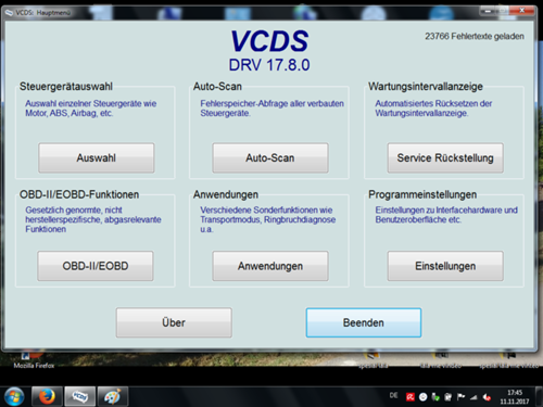

Ich kann direkt auswählen Service Rückstellung in VCDS
Unbenannt
Wenn nach dem Verbinden zu deinem Tacho oben links in der Ecke, neben dem Cursor der seine Runden dreht "UDS" steht, und nicht "CAN", dann funktioniert der Menüpunkt "Service Rückstellung" nicht mehr, sondern man muss manuell durch die Anpassungen fräsen.
Die Leute um VCDS sind gerade dabei eine geführte Rückstellung für UDS Einheiten zu entwickeln.
