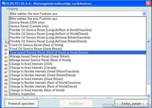

Ich vermute, es ist der "Time based Service", der zurückgesetzt wird.
Was steht bei dir im Kanal 55?
Time-based-service
Zeit-seit-inspektion

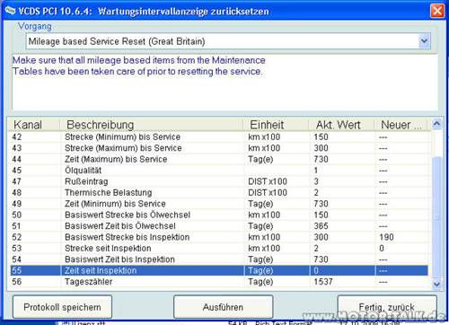

Das ist aber rechnerisch der Wert seit der letzten "richtigen" Inspektion im Dez. 2011, also nicht der, der für den Bremsflüssigkeitswechsel zuständig ist. Dieser müsste bei aktuell 886 liegen (156 Tage überfällig + 2 Jahre).
Kanal 44 u. 49 (Zeit bis Service) haben 730. Das entspricht 2 Jahren - lt. STG17 beziehen sich beide aber auf "Öl" und diesen Wert 730 ändert man ja nicht, der Intervall soll ja unverändert bleiben.

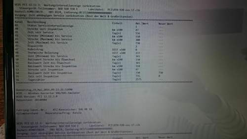

1. Zurücksetzen alle zeitabhängigen Werte ("Service Rückstellung"😉
2. Kanal 54 auf "730" setzen (2 Jahres-Intervall)
3. Kanal 55 auf "0" (vergangene Tage seit Bremsfl.-Wechsel)

Zeit basierten Service per Tester oder vcds resetten.und gut
