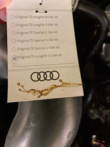

zuletzt befüllt wurde er lt. dem Zettelchen am Ölverschluss im Motorraum mit "Original Öl Longlife IV OW-20". Denke ich werde das gleiche dann mitbringen oder besser das Castrol Edge Professional ?
Ich habe bereits schon die Suchfunktion genutzt, dennoch finde ich nicht wie viele Liter ich benötige für meinen 45 TFSI (EZ 2019)... könnt Ihr mir helfen?
Danke Euch vorab und viele Grüße aus München, Chris

5,2 Liter. Also 1 5L Kanister und 1L. Den Rest legen die dir in den Kofferraum, kannst du für den nächsten Ölwechsel aufheben.
Eigentlich kannst Du jedes Öl nehmen welches die Spezifikation/Freigabe erfüllt, also Longlife IV VW 50800/VW 50900.

Als Öl nach 508er- Spezifikation kann ich das RAVENOL VSE 0W-20 empfehlen. Kommt in den einschlägigen Ölanalayse- Thread jedenfalls besser weg als die überteuerte Castrol-Pleure und ist mit 50€ für den 5L Kanister auch nicht soooo teuer.
Ich benutz es in meinem 55TFSI. Bin damit zufrieden und konnte bisher auch keinerlei Ölverbrauch feststellen.
