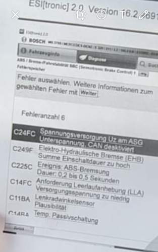

Habe heute mal auslesen lassen.
Im Anhang mal das Protokoll.
Screenshot-20220926-141913-whatsapp
Na dann ab damit zu MB und KulanzAntrag stellen. Viel Glück

Ich war nicht die ganze Zeit dabei. Habe nur das Auto abgegeben. Er sagte das er den Fehler angeblich gelöscht hat. Die Anzeige "Service Bremse" ist aber wieder da. Quasi sollte der Fehler C249F wieder da sein. Oder ?
Wenn nicht kommt er wieder. Der Fehler repariert sich nicht von alleine durchs Löschen des Fehlerspeichers.

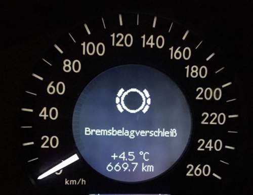

Diese weiße Meldung ist die Vorwarnung der roten Meldung....ignoriert man die weiße Meldung, kommt irgendwann die rote Meldung und dann geht gar nichts mehr....
Bermsverschleiss siehe Foto
Die weiße Meldung wie der TE sie hatte ist erst mal eine generische Meldung die für viele verschiedene Fehler aber keinesfalls für verschleißende Bremsbeläge gilt.

Leider nicht korrekt.
1. Siehe Auslese Protokoll
2. Wurden die Bremsen (komplett) vor drei Monaten gemacht.
3. Habe ich auch sämtliche Kontakte erneuert.
Somit denke ich schon, dass das SBC fällig ist.
Habe heute das Auto zu MB.
So einfach ist es wohl doch nicht mit der Kulanz.
Die wollen erstmal ein Protokoll / Messung machen. (Ca. 250 euro).
Er sagt der Fehler C249F muss nicht unbedingt das SBC sein.
Wo soll dieser Fehler denn sonst generiert werden? Er steht doch in der Fehlerliste SBC.
