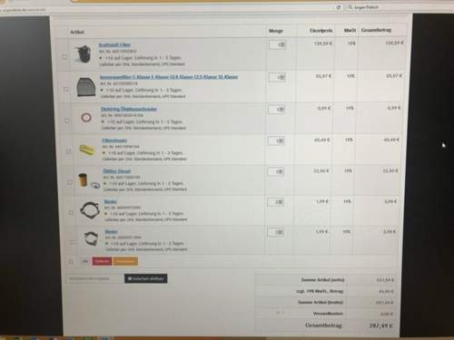

Habe die Teile mal über Mercedes Originalteile rausgesucht und das passende Öl bei nem anderen Anbieter ....

Und warum möchtest du Mercedes Original Teile?
Glaubst du die sind besser?
Da kommt doch nichts von Mercedes.
Zu deinen Preisen oben würde ich nichts kaufen.
Als Beispiel mal der Kraftstofffilter :-)))
Hab da ein von Bilstein genommen. 46€
Innenraumfilter bekommst du für 30€
Musste selber wissen.
Jo für die Motorabdeckung, ich glaube die lasse ich heile 😉
Ich brauche keine Originalteile.... habe nur die Teilenummern aus der alten Rechnung rausgesucht und eingetippt.... somit war ich direkt bei MB Original.
Habe vorhin zusammen alle Teile inkl. 7 Liter Öl bei einen anderen Anbieter gefunden für knapp über 200€, da kann man nicht meckern.
Allerdings muss man aufpassen: alleine den Luftfilter gibt es in 3 verschiedenen Ausführungen die sich in der Höhe unterscheiden. Ich zb. benötige den ganz Flächen mit 68mm Höhe.
Bei Kraftstofffilter ist es ähnlich. Dort gibt es mit oder ohne Filterheizung usw .....
Habe meine Fahrzeugdaten eingegeben und trotzdem gibt es noch große Unterschiede.....
