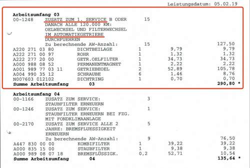

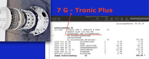

Es geht nicht nur um die Laufleistung, sondern auch um das Alter.
Das Getriebeöl ist eben laut Herstellervorgaben fällig beim 1. Service B - in der Regel also nach vier Jahren - und danach alle 120tkm, was dann etwa sechs Jahre entspricht. Deine 50tkm sind irrelevant.

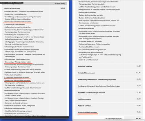

Bei mir kostete der Service B im März dieses Jahres in einer MB Vertragswerkstatt genau 1026 Euro und war damit sogar 225,- Euro günstiger als der bei der Auftragsannahme von mir unterschriebene Kostenvoranschlag in Höhe von 1251,-. Der Service beinhaltete u.a. Motorölwechsel, Ölfilter, Getriebeölwechsel, Getriebeölfilter, Permanentmagnet Getriebeöl, Staubfilter, Luftfilter, Kraftstofffilter, Bremsflüssigkeitswechsel, diverse Dichtringe, Schrauben, Röhrchen und sonstige Kleinteile. Ich hatte kein eigenes Öl mitgebracht und auch kein AdBlue vorher aufgefüllt - letzteres wurde mit EUR 0,89 pro Liter und ohne Arbeitsaufwand berechnet.
Ich hatte vorher ebenfalls überlegt, in eine freie Werkstatt zu gehen, die ein Freund von mir betreibt. Letzten Endes hatte ich mich für die MB Werkstatt entschieden, da die freie Werkstatt keine Erfahrungen mit Getriebeölwechseln bei diesem Modell hatte. Und selbst der Meister empfahl mir, diesen Service lieber in einer Fachwerkstatt durchführen zu lassen. Vielleicht hätte ich in einer freien Werkstatt 200 oder 300 Euro sparen können - wer weiß. Bei dem Fahrzeugwert habe ich mir da jetzt nicht so den Kopf zerbrochen.
Ach ja, bei mir waren es auch die abgelaufenen vier Jahre. Der Wagen hatte gerade mal 31Tkm runter.
ps: ich hatte mir mal die Arbeitsschritte eines Getriebeölwechsels bei einem 7G-tronic Getriebe hier angeschaut: https://www.youtube.com/watch?v=BzwTrWi-tRU. Fazit: der Ölwechsel ist hier doch etwas aufwändiger als ein Motorölwechsel - und da war es mir dann doch wichtig, dass das einer macht, der weiß wie das richtig geht.
@Pahul schrieb am 14. November 2021 um 10:53:48 Uhr:
Zumindest vor 2 Jahren hat der :) diese Preise aufgerufen:
7g ist etwas billiger als 9g, da beim 9g die Filter in der Getriebeölwanne sitzen und die Getriebölwanne dadurch mit gewechselt wird.

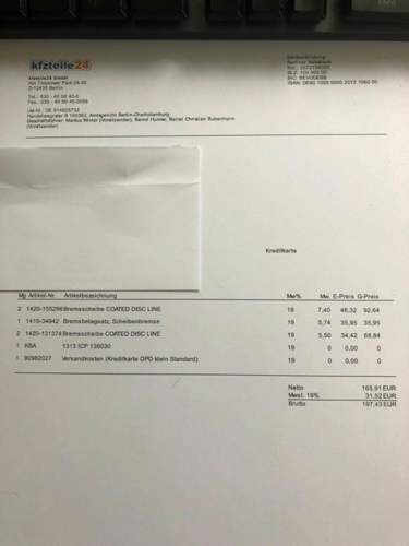

@GT-Liebhaber schrieb am 26. Dezember 2017 um 15:47:12 Uhr:
Das Material für Bremsen rundum bei der V-Klasse mit Code BS1(=große Bremse) kostet Liste schon 520€ netto.
Wenn du meinst du kriegst das für 250€ brutto bitte ich um schriftlichen Nachweis für deine Behauptung. Das reicht im Internet wie auch beim freien Teilehändler nicht dafür, wenn es um vergleichbare Ware geht.
Kfzteile24.de
da fehlen nun noch die Beläge hinten
Vergleichbare Ware ? Lieferant der Bremse ist Brembo,
für ATE und Mercedes wird inviduell zumeist auf der gleichen Fertigungslinie produziert weil alles andere ist einfach zu teuer.
Ja es gibt wirklich Unterschiede in der Qualität - Fernost Fälschungen sind fast durchgehend schlecht und gefährlich nur da hat der Zoll in den letzen Jahren gut aufgeräumt
Naja mein Beitrag dazu ist gute vier Jahre alt. Da gibts auch Veränderungen am Markt.
Aber auch hier handelt es sich um eine Internetbestellung dazu ohne Datum und dazu eben ohne Bremsbeläge hinten. Aktuell stand heute komme ich da auf 214,57€. Das sind sort immer Tages- und Nasenpreise.

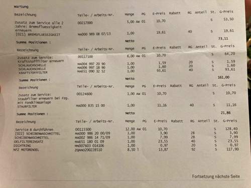

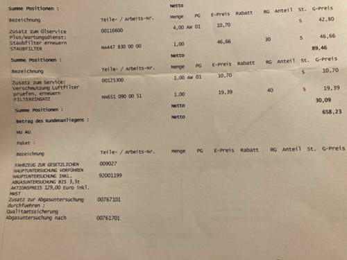

Hab nun ein Angebot vom freundlichen für den Service B erhalten. Ich kann aber nichts von einer Getriebe Spülung oder Ähnliches lesen. Oder worin verbirgt sich das ganze? Brutto mit TÜV und AU 936€.
.jpg
Dein Angebot ist doch ( m i t HU & AU ) völlig i.O.
Der vorgeschriebene 1. Automatik-Öl-Tausch wird manchmal im Angebot vergessen und dann tel. nach geordert.
Meist nach 4 Jahren bzw. 80.000 km spätestens die 9 l https://www.autoersatzteile.de/oen-a0019897703
frisch einfüllen.
Angebot Service B

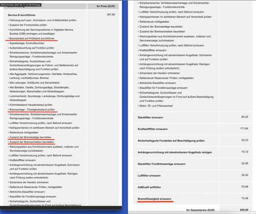

1. Getriebeöl -Tausch
Also sprechen wir von 800€ brutto für nen Service B ohne Getriebeöl.
10,70€ netto je AW für Wartung finde ich recht teuer; 13,87€ netto je Liter NFZ-Öl jedoch auch.
Zu dem fehlenden Getriebeservice würde ich an deiner Stelle nochmal nachfassen. Nicht das der dann wirklich noch nachträglich nachgefragt wird.
