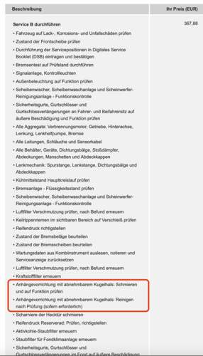

Sicher das Prüfen der AHK und Reinigen. Davon habe ich noch nie gehört. Aber nur 28 € netto von Deiner Tuning-Rechnung. Aber sowas finde ich auffällig und lässt über den Rest Fragen offen.
... doch, gehört immer dazu:
W447 Service B
Eigentlich bestätigt das meine Vermutung nur. Denn die anderen Arbeiten wie Lack, Frontscheibe usw. prüfen stehen auch nicht mit separat ausgewiesenen AW drauf, also gehört das zum Umfang des Service B, mit eigenem Preisumfang. Deshalb kenne ich die Position also nicht.
Die Plaste entfernen gehört zum Getriebeölwechsel.
Dennoch ist die Rechnung in meinen Augen viel zu hoch.
Ich würde bei nächsten Mal vorher nach dem Preis fragen, bzw. so mache ich das immer. Sollte dann der Preis aus irgend einem Grund abweichen klingelt das Telefon.

Am Dienstag war bei meinem V (07/16) auch der Service B fällig. Dieser hat mich 1227€ gekostet. Allerdings fallen bei mir die Positionen zur AHK weg. Wenn du diese bei dir abziehst, ist die Differenz gar nicht so groß. Günstig fand ich es allerdings auch nicht. Beim ersten Service B wird auch das Getriebeöl gewechselt. Die anteilige Arbeitsleistung, Getriebeöl und das zugehörige Material sind ein großer Zeil der Gesamtkosten. Das wird dann erst wieder nach weiteren 120000 km fällig.
Ich habe erst knapp 40000 km auf der Uhr, aber beim Räderwechsel habe ich gesehen, dass die Beläge noch sehr gut sind. Kann es sein, dass dein hoher Brems- und Reifenverschleiß daran liegt, dass du mit dem Dickschiff fährst, wie mit deinem BMW? ;-)
59 AW Zusatz, dabei einige Pos enthalten, die zum Service B gehören - eine extrem ausgereizte Rechnung würde ich das nennen
