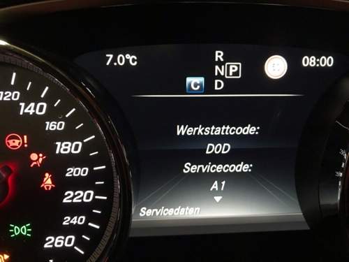

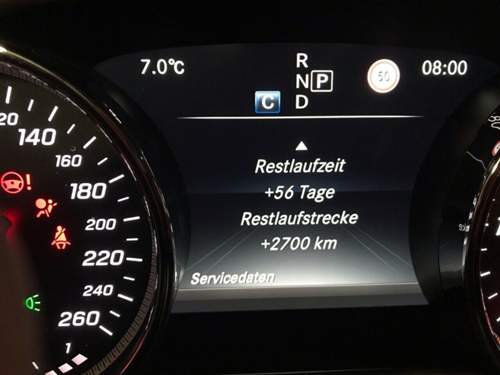

@Maexchen2012 schrieb am 11. April 2019 um 08:58:25 Uhr:
Kann man eigentlich im Werkstattmenü sehen, welche Inspektionspunkte demnächst anstehen? Irgendwo habe ich das mal gelesen, aber ich finde im Werkstattmenü nichts. Oder muss man dazu das Servicemenü haben, was nicht überall freigeschaltet ist?
Wo sehe ich generell welcher konkrete Service jetzt eigentlich dran ist. Ich meine bei mir steht immer nur "In 22 Tagen Service fällig", aber nicht welcher.
Wird kurz vorher eingeblendet...
....schau mal bei YouTube nach. W213 Service Menü eingeben. In zwei Minuten hast du alle Infos.
Ich habe gestern bei mir mal nachgeschaut. Kannst die die Fotos im Anhang mal ansehen.
Ist das das Werkstattmenü oder Servicemenü? Denn ich komme nur in Werkstatt und in Dealermode rein. Es gibt aber noch ein Servicemenü, welches freigeschaltet werden muss. Aber ich meine mich zu erinnern, dass es im Werkstattmenü geht, ich war nur schon über 1 Jahr nicht drin.
Danke, probiere ich heute mal.
@Maexchen2012 schrieb am 11. April 2019 um 09:56:38 Uhr:
....du gelangst über die linke Home Taste am Lenker in das Menü. Schau bitte kurz bei YouTube nach.
Das Video dauert keine 2 Minuten.
Ja ich habe das Video schon geschaut und daraufhin noch einmal gepostet, ich weiß auch wie man ins Werkstattmenü kommt.
Mir ging es jetzt darum, dass du SERVICE Menü geschrieben hast. Es gibt noch ein Servicemenü, wo ich und auch die meisten defintiv nicht rein kommen, das öffnet sich aber rechts im COMAND und ist auch nicht das DEALER Menü. Deshalb war ich mir jetzt nicht sicher was du meinst und wo man das sieht. Aber mittlerweile habe ich gesehen, dass es alles im WERKSTATT Menü ist und da komme ich rein.
Also nochmal zusammengefasst es gibt 3 geheime Menüs:
Links im BC "Werkstattmenü"
Rechts im COMAND "Servicemenü" (da kommt man nur rein, wenn es frei codiert wurde)
Rechts im COMAND "Dealermenü"
Aus dem Video wird aber sichtbar, dass es links im BC ist, also kann es nur das Werkstattmenü sein.
Ich werde heute mal nachschauen, danke dir.
