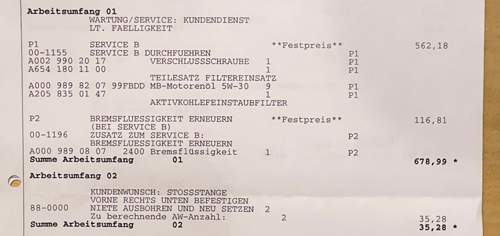

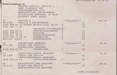

Hier Service A (bei 62Tkm) aus 09/22 und Service B (bei 80Tkm) aus 09/23 (an 350d om656)
Man beachte in 09/22 den Luftfiltereinsatz erneuern mit 72€ (netto)!
Sind schon teils echt krasse Unterschiede bei den Preisen...
Service A 09/22
Service B 09/23
