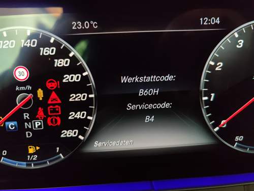

@212059
Ich konnte nun endlich Mal deinem Vorschlag nachkommen und habe mir den anstehenden Service über das Werkstattmenü anzeigen lassen.
Bilder habe ich angehängt. Der Punkt 20 ist nicht Bestandteil.
Gibt es eigentlich eine Auflistung aller dieser Positionen verfügbar, so dass man Mal einen Überblick hast?
Demnach bin ich jetzt Mal gespannt was letztlich hinterher gemacht werden soll. Ich werde berichten.

@mercedes82 schrieb am 30. Juni 2022 um 12:11:28 Uhr:
das Auto will den großen Grundumfang (= Service 2), Motorölwechsel incl. Filter (= Service 3), Tausch Luftfiltereinsatz (= Service 8), Reinigung/Schmierung Panoramaschiebedach (= Service 10) und Erneuerung Zündkerzen (= Service 12).
Soweit nicht vorstehend aufgezählt, gibt's beim 213er m.W. noch den kleinen Grundumfang (= Service 1), Wechsel Bremsflüssigkeit (= Service 4), Wechsel Kraftstofffilter (= Service 11), Welchsel Kühlmittel Kühlkreislauf (= Service 13), Prüfung Anhängekupplung (= Service 15) und Wechsel ATF (= Service 20).
Viele Grüße
Peter

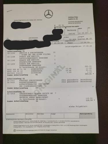

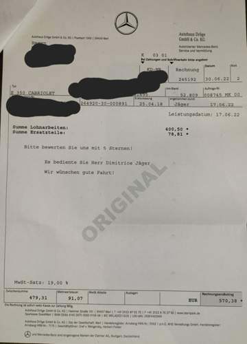

Hatte meinen E350EQ (A238) zur B3 Inspektion.
Mit angelieferten Öl und Filter war ich, inkl. Austausch einer defekten Rückleuchte (auch selbst angeleifert) bei 570€.
Finde das ist ein fairer Preis. Altölentsorgung wurde nicht berechnet.
20220707
20220707
13,90€ für Schmierfett?
War da Goldstaub drin?
Ist m.E. nur akzeptabel, da die Altölentsorgung nicht berechnet wurde.

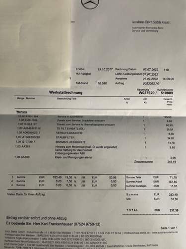

Soeben vom Service A zurück, Öl selbst angeliefert, kein AdBlue, kein Plus-Paket.
Mit Entschuldigung, man könne den Wagen wegen Umbau zur Zeit nicht waschen. Gutschein für eine Wäsche lag dann bei.
@vieltanker schrieb am 7. Juli 2022 um 18:13:02 Uhr:
Genauso habe ich es auch gesehen :-)
Der Preis für dieses spezielle Zündkerzensteckerfett liegt
durchaus im üblichen Rahmen, kostet z.Bsp. von Beru auch
in etwa das gleiche.
Mal googeln.
Gruß Hermann
