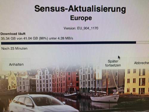

Heute war bei mir im Sensus eine Meldung zu lesen, dass es Kartenupdates gäbe. Im Downloadbereich unter Karten stand dann, dass die Updates für die einzelnen Karten zu groß seien, um sie direkt im Sensus zu laden. Auf der Downloadseite von Volvo gibt es allerdings nach wie vor nur Version 1166 vom 19.10.
Hat sonst wer die Meldung bekommen?
Scheinbar nicht.
Habe spaßeshalber die Version 1166 noch mal geladen und siehe da: Es scheint tatsächlich eine neue Version der Karten zu geben. Im Downloadfenster steht 1170 als Version.
Img-0201-1
Stimmt.
Leider nicht mehr einzeln je nach Land installierbar....nur als komplettes Paket mit über 40 GB .... da dauert die Installation im Auto dann vermutlich zwei Wochen.....
@Bueromann36 schrieb am 25. November 2016 um 19:16:57 Uhr:
Stimmt.
30-45 Minuten. Nur der Download dauert. Heute 5 Stunden!
