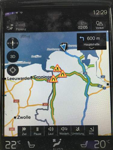

Wer kann mir mal bitte den gefallen tun und ein weit entferntes Navigationsziel auswählen, zum Beispiel Florenz. Dann bitte bei aktiviertem RTTI die Ankunftszeit merken und RTTI wie oben ausschalten. Wenn RTTI bei der Berechnung berücksichtigt wird, sollte sich nun die Ankunftszeit ändern, da RTTI normalerweise genauere Informationen zu Verzögerungen hat.

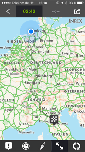

Ganz super wäre es, das Ergebnis der Ankunftszeit mit der INRIX-App zu vergleichen, die ja die Basis für RTTI ist. Wenn der Volvo die RTTI Informationen berücksichtigt, dann sollten die Ankunftszeit in der INRIX-App und dem Volvo identisch sein.
Martin
Richtig, eigentlich gehört es klassischer Weise in den Navi-Strang, ist es doch eine modellübergreifende Funktion.
Aber endlich mal noch jemand, der ebenso navi-affin ist, wie ich. Bin gespannt ob das geht.
Ich hätte noch einen ergänzende Bitte, bitte auf der Strecke nach Florenz oder einem ähnlichen Ziel mal schauen wie wie weit die Liste der Staus geht (100 km RTTI-Radius oder weiter).
Martin
Na ja, im Moment ist halt alles grün…
Der Volvo navigiert etwas schneller- aber identisch kann es kaum sein, da sicher die Geschwindigkeitsvorgaben differieren. Kein Unterschied zwischen Inrix und TMC. Vermutlich aber mangels Störungen zur Zeit - Liste war leer in beiden Fällen.
Inrix ist aber in der Anzeige auf jeden Fall bei 100km begrenzt.
Übrigens ist mit meiner Unitymedia/O2-Karte im Kofferraum hier nicht viel zu machen… Ich habe den Hotspot meiner T-Mobile Karte benutzt.
Die Idee mit Florenz ist gar nicht schlecht…
Danke schön Jürgen - wenn man einmal einen richtigen Stau braucht ;)

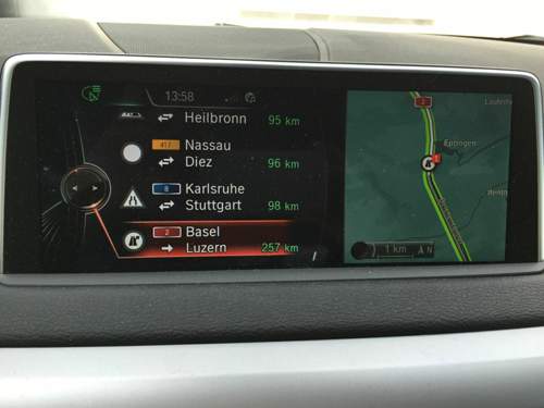

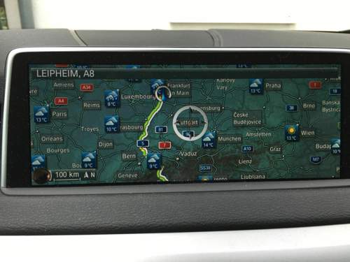

Anbei ein par Bilder vom BMW. Er errechnet nach Florenz eine Gesamtverzögerung von 7 Minuten (nicht der Rede Wert) und zeigt in der Liste Verkehrsstörungen auch nur bis 100 km an. Warum da noch eine Meldung aus der Schweiz mit einer Distanz von 257 km dabei ist, ist mir nicht ganz klar. Vielleicht kam die über TMC rein.
Wenn man weiter rauszoomt sieht man, dass er nur noch die geplante Fahrstrecke farblich anzeigt. Mir ist bisher noch nie aufgefallen das auch der BMW im Radius begrenzt ist. Das es nicht auffällt liegt schlicht daran, dass die Fahrstrecke die man geplant (bei langen Strecken aber nur die) immer komplett mit Verkehrsinfos (grün/gelb/rot) eingezeichnet wird. Anbei ein paar Bilder.

Letztendlich hat der X5, das habe ich eben erst gelernt, auch einen maximalen RTTI-Radius, jedoch für die geplante Fahrstrecke - und nur diese Strecke - ist er aufgehoben.
