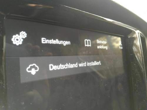

Hallo Stefan,
danke - aber das trifft's nich ganz.
Ganz Europa brauche ich nicht. Der Stik hat nur 32GB - daher der Ansatz nur ausgewählte Regionen zu laden.
Stick war vor der ersten Region leer. Mehrere Regionen kann man halt beim ersten Mal nicht auswählen.
Nach der ersten Region ist's mit der Jungfräulichkeit auf dem Stick vorbei.
M.E. ging das bei dem Vorgänger-Sensus einfacher.
Früher war vieles anders . und noch mehr einfacher
Na immerhin
Hatte ich gar nicht mehr auf dem Schirm, da ich meist über den Updater, der sich noch auf dem Rechner befindet (Europa gesamt) gehe - man kann das also auf der HP eingrenzen: Deutschland-Sensus
und dann nur Deutschland auf den Stick und nur Deutschland aktualisieren 1245 = 2,5 GB.
Ich kann der Einfachheit halber das Updaten der Heimatregion via OTA - Heimatregion = Automatik markiert empfehlen, da es einfach läuft und ohne Beschränkungen während der Nutzung automatisch installiert wird.
... wenn man auf der eingelegten Karte auch genug Datenvolumen hat, kann man OTA verwenden - auch in der heutigen Zeit halte ich den Hinweis schon für wichtig!
@Elkman - meine Standardmethode ist zudem die Nutzung einer 1 TB 2,5"-Festplatte (Toshiba) - viel schneller als die meisten Sticks und weit weniger zickig, ca. 45-50 gut investierte €.
