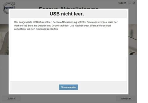

mal ne Frage - ich hab echt keine Lust, mir hier alles von vorn durchzulesen - kann man nur ein Land auf den Stick laden ?
Beim zweiten Download erhalte ich einen Hinweis - s.a. Anhang
Sensus
Der Sensus-Updater lädt doch immer direkt ganz Europa runter. Das einzugrenzen geht IMHO nicht.
Den Stick immer vorher komplett leer räumen.
Nach der Jürgen Methode sollte man den Download auf den Rechner machen und dann auf den Stick kopieren. Wenn man den vorher abgeräumt hat, gibt es kein Problem. Dann dort den Testlauf machen. Sollte es ein Problem geben, kann man von der FP wieder rüber schieben ohne neu laden zu müssen.
