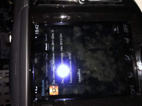

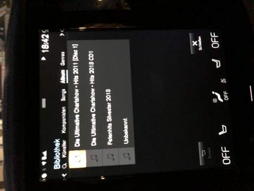

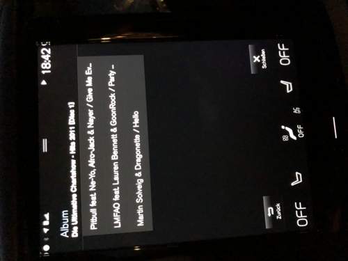

habe heute ein Total Upgrade bekommen und bei meinem XC60 (MJ19) funktionieren die Compilations auch mit einem USB-Stick - hier Bilder mit (zugegeben wenigen) Testdateien.
Zudem ist bei der Song-Liste vorne eine Schnellwahl für Anfangsbuchstaben hinzugefügt worden - allerdings nur bei USB-Medien, bei Songs unter "iPod" jedoch nicht. 😮
Schönen Gruß
Jürgen

Es ist immer noch so, dass per USB Compilations NICHT GRUNDSÄTZLICH funktionieren.
Mein fotografiertes Beispiel waren einige wenige mp3-Dateien, die ich in meinem iTunes stecken hatte. Und diese hatten eine Gemeinsamkeit: Der Interpret der Titel war immer "Various Artists"...
Bleibt zusammenzufassen:
- es funktioniert bei USB nicht mit unterschiedlichen Interpreten-Namen 🙁
- beim "Interpret" muss immer der identische Name stehen
- bei Compilations sieht man daher oft den Interpretenname im Titel integriert
- Interpret/Artist/Künstler als Tag bei den einzelnen Titeln ist dann "Various Artists"
- bei Alben eines Künstlers mit Gastinterpreten wird das oft durch "Featuring xyz" im Titel gelöst (siehe Beispiel)
Wer also nicht einfach ein Apple Gerät einstecken möchte, bei dem das direkt so funktioniert, muss zu mp3tag greifen und umtaggen oder irgendwelche Playlisten erstellen. 😰
Funktioniert nicht
Funktioniert
Gute Platte 😁😁
