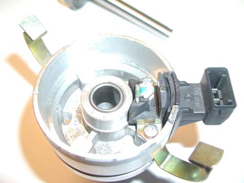

Hallgeber haben so ein Verhalten durchaus.
Wenn der Verteiler ein Nachbau aus Eastern ist, ist für mich alles klar. Diese Hallgeber haben ein Problem mit Wärme. Geht die Temperatur über 60-80 Grad, fallen sie aus. Steht der Motor dann für ein paar Sekunden, triggern sie wieder und alles läuft als wäre nichts gewesen.
Es hilft hier nur, original Bosch zu verbauen.
Oder man durchleidet es...
Auf dem Bild ist innen drin der Hallgeber zu sehen. Sollte der Hallgeber und der Stecker nicht auf derselben Seite sein (das wäre dann Bosch oder ein etwas bessere Raubkopie...), sondern genau so gegenüberliegen, wirst du weiterhin deinen "Spaß" haben. Denn dieser ist Totalschrott.
Eastern Zündverteiler

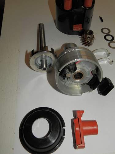

Das da ist der originale Bosch Hallgeber. Erkennbar auch am Logo, Stecker und Geber sind ein einziges Teil.
Es gibt aber auch davon eine Raubkopie, die derzeit sehr aktiv ist. Sie ist etwas besser als der Vorgänger mit dem Klarsichtteil, den Kabeln dazwischen, aber nach wie derselbe Sensor, nur etwas besser gekühlt...
Bosch Hallgeber
