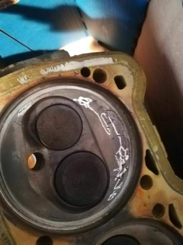

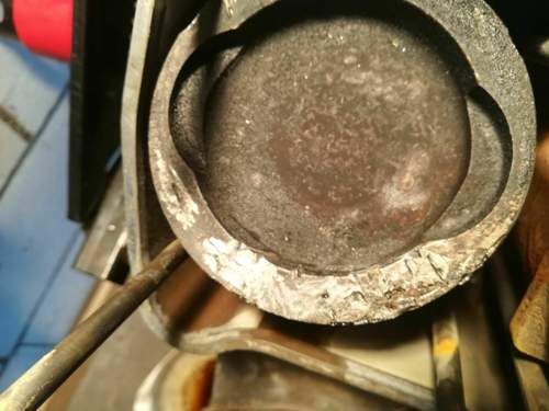

Heute habe den Motor zerlegt und die Quelle des Geräuschs gefunden. Am 3. Zylinder waren Metallteile in den Kopf und den Kolben eingebrannt bzw. gepresst. Allen Anschein nach ist eine Stahlunterllegscheibe in die Brennkammer gelangt und ist dort zertrümmert worden. Der Kolben ist nur oben am Rad eingeschlagen und am Kopf nur oberhalb der Ventile und nicht dort, wo die Dichtung sitzt. Die Zylinderinnenwand ist ohne jede Beschädigung und man sieht sogar noch die Hohnspuren. Was meint Ihr, reicht es wenn ich nur die Reste der Scheibe entferne und dann alles wieder zusammensetze oder soll ich eine neue Hülse und einen neuen Kolben einbauen? Ein Freund der früher viele VW Motoren für Straßenrennen umgebaut und repariert hatte, sagte, dass es problemlos ginge, denn dieser Tausch wäre eine sehr kniffelige Aufgabe und alles andere am Zylinder sieht perfekt aus.

Erstmal prima das es wohl doch kein lagerschaden ist.
Ohne es gesehen zu haben, ich würd es ausprobieren. schon allein für den fall das noch mehr am motor ist und dann unnötig kohle verbrannt wurde.
Alles nen bischen endgraten, zusammen bauen fertig.
Wenn er dann immer noch klappert....

@Mecksite schrieb am 3. Mai 2019 um 20:29:37 Uhr:
.... Der Kolben ist nur oben am Rad eingeschlagen und am Kopf nur oberhalb der Ventile und nicht dort, wo die Dichtung sitzt. Die Zylinderinnenwand ist ohne jede Beschädigung und man sieht sogar noch die Hohnspuren. Was meint Ihr, reicht es wenn ich nur die Reste der Scheibe entferne und dann alles wieder zusammensetze oder ....
"Kolben ist nur oben am Rad"?
Kann ich mir gerade nicht richtig vorstellen.
Egal, wenn keine unmittelbaren Folgeschäden zu erwarten sind, dann probiere es erst mal mit der einfachen Variante.
Dann merkt man ja schnell ob es wirklich daran liegt/lag oder nicht.
Ich meinte am oberen Rand, also noch deutlich vor den Kolbenringen. ??
Hier die Bilder des bereinigten Kopfes und des Zylinders. Da der Motor richtig gut aussieht, würde ich am liebsten einen neuen Kolben einbauen, aber die bekommt man scheinbar nur im Komplettsatz mit vier Stück. Die Buchse hat einen Durchmesser von 94mm. Die Frage ist, ob man dabei nicht gleich etwas mehr Hubraum schafft. Hat jemand von Euch Erfahrung damit und kann etwas empfehlen?
