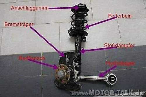

hallo an alle,
seit kurzer zeit habe ich ein seltsames Geräusch an der Lenkung.Ich versuche es mal zu schildern.
Wenn ich im stand ganz nach links lenke bis zum Lenkeinschlag und dann in schrittgeschwindigkeit losfahre(Fuß ist noch leicht auf der Bremse) und dann
nach rechts lenke (kurz bevor die Räder auf Geradeausstellung sind) knackt es einmal.Im stand knackt nichts,weder noch nach links oder rechts lenke.Geräusch kommt definitiv von aussen.Wenn man nur leicht nach links lenkt,dann ist kein geräusch zuhören.Man muß also schon ganz nach links
lenken bis zum Lenkeinschlag und dann wieder nach rechts lenken.Als ob es zu einem punkt hinüber springen muß.Wenn mein Auto auch auf der Bühne ist,und die Lenkung bewege kommt kein geräusch.Geräusch kommt nur unter Last und schrittgeschwindigkeit.In der MB Werkstatt haben sie mir die Hydrolager getauscht aber geräusch ist immernoch da.Habe schon die sufu benutzt aber mein problem nicht gefunden.Ich hoffe es kann mir einer helfen.

Bei meinem hat auch nichts gerüttelt oder gewackelt mein Auto stand 2 tage beim 🙂 wegen dem Problem bis sie die Pendelstütze gewechselt haben

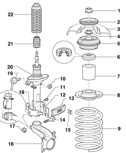

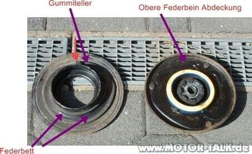

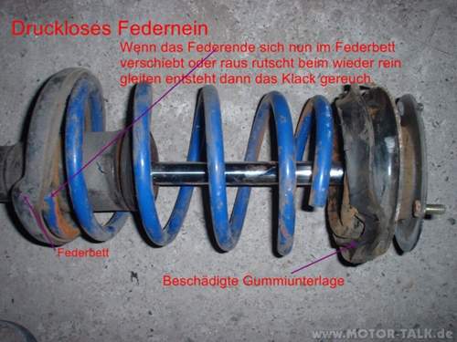

Habe heute mal mit einigen Kollegen über dieses Thema geredet. Und sind zu dem Ergebnis gekommen das es an dem Federbett liegen kann. Und zwar ist folgendes Problem. Die Feder liegt unten auf einem Teller und oben auch. Wenn du nun die Lenkung ganz einschlägst kippt das Vorderrad mit samt Federbein nach aussen. Dadurch kann sich das Federende was in einer Vertiefung des Tellers liegt auf dem Teller verschieben. Wenn du nun wieder in die andere Richtung lenkst rutscht das Federende wieder in die Vertiefung zurück. Geschehen kann dadurch nichts. Abhilfe kann man bekommen in dem man eine Gummiunterlage zwischen Federbett und Feder bringt. Aber dazu muß das Rad entlastet werden und die Feder mit Federspannern zusammen gezogen werden. Aber lange halten wird das nicht.
Abhilfe bringt hier nur das komplette Federbein zutauschen ist aber nicht ganz preiswert. Also wenn du damit leben kannst weiter fahren.
GENAU das ist es auch mit Sicherheit. So hat es mir auch mal ein Meister erklärt, nachdem ich ihm die (wirklich leisen) Knarz-Geräusche bei Ein- und Auslenken demonstriert habe. Eine fast nagelneue C-Klasse machte die gleichen Geräusche. Kommt tatsächlich von den Federn. Bei Nässe ist es leiser bis weg. Ist halt so. Ist nix kaputt. Ist ein "akustischer Schönheitsfehler." ich lebe damit, was soll man machen...außerhalb der Garantie....?

da habe ich ein kleines Bedenken. Ich hatte die metallischen Knackgeräusche ja beim meinem 211er auch. Der hatte aber Luftfederung, so dass die Winkeländerung im Gummifederbalg abgefangen wird und da nichts verrutschen kann. Von daher würde ich nicht automatisch nur an die (sicher mögliche) Federproblematik denken.
Es gibt übrigens bei einigen Freundlichen einen speziellen Audiokoffer. Da wird das gesamte Auto verkabelt und man kann aus dem Geräusch und der Herkunft auf die Ursache schließen. Also könnte man prüfen, ob's wirklich die (letztlich ungefährliche) Feder ist oder doch etwas, was behoben werden sollte.
