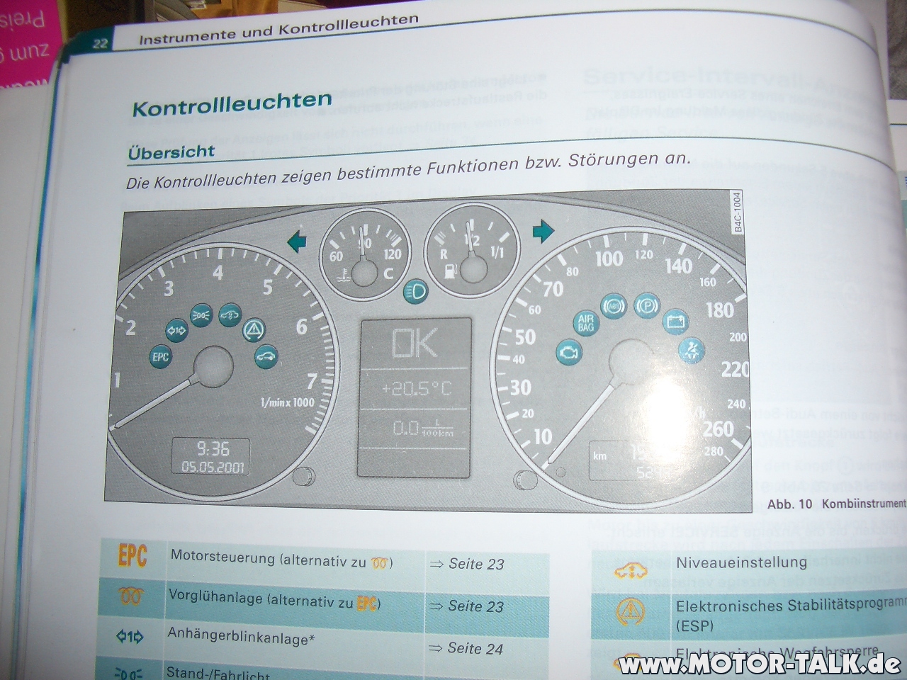

Die Anzeige im KI hat es nie gegeben für den Tempomat, also hat diese nie geleuchtet.
Lässt sich leider auch nicht aktivieren.
Danke Nachtfalke, das wollte ich gerade mal nachfragen. Bei mir hat die nämlich auch noch nie geleuchtet und ich hatte in Erinnerung dass das hier auch schonmal diskutiert wude.
Aber auch interessant zu hören dass es mit dem Wippschalter auch Probleme gibt.
Es ist noch nicht einmal ein Lämpchen vorgesehen. Wie man auch hier sieht. Hatten das schon mal ganz dolle aus diskutiert.
***KLICK**
Die Kontrolllampen stimmen eins zu eins bei mir über einander.🙂

T'schuldigung - Verwechslung mit meinem letzten Wagen offenbar... Hab meine Bedienungsanleitung studiert und komme zum gleichen Ergebnis: ist nicht vorgesehen.
Stimmt, bin ich auch schon mal reingefallen. Mein verblichener A4 hatte die Anzeige, der Dicke hat sie nicht.
