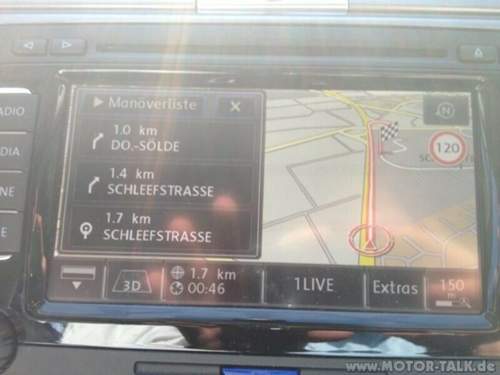

Hat von Euch jemand schonmal das Phänomen gehabt, dass das RNS 510 seltsame Ankunftszeiten angegeben hat? Ist bei mir bereits zweimal passiert, Gestern während einer Navigation bestimmt 5 oder 6 Mal. Zu guter Letzt (davon habe ich sogar ein Photo), hat es für 1,7 km bis zum Ziel 46 Minuten kalkuliert. Mein Auto ist Baujahr 05/2013, also recht neu...

Kann es sein, dass Deine Uhr um 12 Stunden verkehrt geht?

Beim TE blendet die Sonne dermaßen, dass ich mal davon ausgehe, dass es nicht kurz vor 1:00 Uhr in der Früh ist.

die Uhrzeit wird doch standardmäßig automatisch gestellt. Evtl ist da dran was verstellt worden?
Wenn es die Zeitanzeige im 12h-Format wäre müsste hinten dran noch "am" oder "pm" stehen. Tut es aber nicht, so wie ich sehe.
Dann bleibt nur noch, dass statt Fahrzeit die Ankunftszeit eingeblendet wurde. Bei beiden werden aber hh:mm eingeblendet und keine Sekunden...
D.h. aber wie schon die Vorredner gesehen haben, dass bei der Sonneneinblendung wohl eher die Mittagsankunftszeit und nicht die Mitternachtsankunftszeit 00:46 eingeblendet wird. Damit wäre die Uhrzeit um 12 h verstellt. Das geht doch nur manuell oder?
Achso:
bei den erweiterten Navigationseinstellungen gibt es die Möglichkeit die Durchschnittsgeschwindigkeit für die Zeitberechnung zu verstellen...
Nachtrag:
mein RNS510 hat gerade für ein 500m entferntes (innerstädtisches) Ziel eine Fahrzeit von 00:02 ausgegeben. D.h. er hat mit einer Durchschnittsgeschw. von exakt 15 km/h gerechnet (Fahrzeug steht seit einiger Zeit).
Beim TE wären das bei 1,7 km und 00:46 (Fahrzeit) rund 2,2 km/h. Wie der Vorredner schon vermutete - vorher extrem langsam gefahren (Stop&Go?) und die letzte Geschwindigkeit wird für die Berechnung herangezogen. Das wäre auch eine Erklärung.
Super Test! Danke für die Bestätigung.
Dachte es mir fast... manchmal ist es doch von Vorteil, wenn man viel mit Softwareentwicklung zu tun hat. Die ganze Elektronik ist dann einfach verständlicher ...

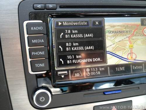

Ich habe für das Photo extra von Ankunftszeit auf Restfahrtzeit umgestellt. Die Ankunftszeit sprang jeweils immer zwischen 10:00 Uhr auf 10:45 Uhr hin und her.
Also wie gesagt, hab eigentlich immer Ankunftszeit drin. Die schwankte zwischen 9:58 und 10:02 auf der Strecke (80 km). Jedoch hat sich die Ankunftszeit ca. 5-6 Mal jeweils für 2-3 Minuten auf 10:45-10:55 verlängert. Deshalb habe ich ein Photo für meinen Händler machen wollen und dafür extra auf Restzeit umgestellt.

Der Effekt tritt auf, wenn das Gerät von verschiedenen Sendern deutlich unterschiedliche TMC Infos bekommt. Ich hatte das im letzten Sommer auf der Urlaubsfahrt durch die Niederlande genauso. Vorher und nachher aber nie. Du solltest beim Springen der Ankunftszeit mal beobachten, wie sich die Liste der Verkehrsmeldungen im RNS ändert oder TMC zur Probe deaktivieren.
