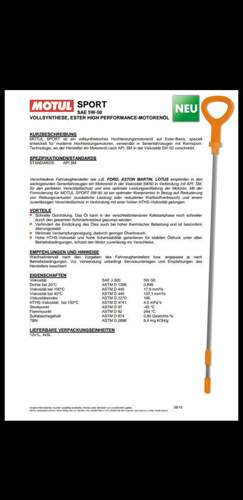

@gary
Was sagst du zu diesem Öl? Motul Sport 5w50

@andykotov schrieb am 4. September 2018 um 07:21:40 Uhr:
@gary
HTHS ist mit 4.5 toll, TBN bestenfalls OK (das geht besser, aber wahrscheinlich durch "C" Profil limitiert). Für einen Sportmotor mit Rennöl irrelevant, die Wechseln das Öl eh alle Nase lang. Für "Longlife" eher suboptimal.
Nur: Du hast einen Diesel, maximal 4000 RPM bei 93 mm Hub. Sind 12 m/s Kolbengeschwindigkeit. Benziner sind bei 22 m/s im "Renntrimm". IMHO sinnlos.

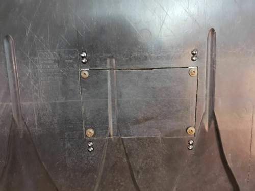

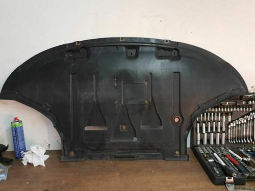

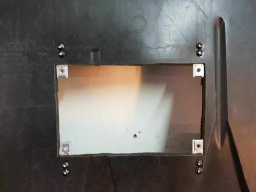

Falls es jemaden interessiert oder enfach mal ein kleiner Denkanstoss. Hab mir eine Service-Klappe für die Ölablassschraube gebaut. Siehe Anhang. Damit ist ein Ölwechsel ohne Bühne und ohne aufbocken in nur max. 30min möglich. Diese Idee kam von meinem Vater. Die Erfahrung von der vorherigen Generation zahlt sich aus.
+2
bist nich der erste....😁
und weil dich dann neben dem Gefummel das Öl auf dem Unterfahrschutz stören wird brauchst noch dieses:
https://www.te-taxiteile.com/.../...fuer-fast-alle-mercedes-m14-x-1-50
damit hat man nichtmal mehr dreckige Finger... 😉
Der 4f 3.0tdi hat eine Ölablassschraube mit folgenden Gewinde M22x1,5.
Das heißt die im Angebot passt nicht.
gute idee mit der klappe.
ich bevorzuge aber trotzdem die demontage des unterfahrschutz.
da kann ich mir schön alle 15tkm beim wechsel mal alles ansehen.(leckagen lager usw).
Die Idee mit der Klappe ist so einfach und dennoch so genial 😁
StefanXL hat aber auch Recht, bei so alten Autos sollte man 1x im Jahr beim Ölwechsel den Unterfahrschutz abnehmen und schauen ob alles OK ist.
