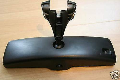

Kann mir jemand vieleicht sagen welche teile ich noch benötige wenn ich den abblendbaren spiegel habe und mir eine neue scheibe eingebaut wird (scheibe für den abbl.spiegel) Ein bild von dem spiegel hab ich beigefügt!
Vielen dank im vorraus...
