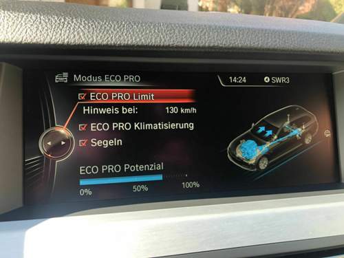

@mendo schrieb am 30. März 2020 um 12:34:51 Uhr:
Das Bild zeigt doch genau das, was du wolltest. Wähle "nur" Fahrwerk aus.
Geht nicht, wird nicht ausgewählt
@clash86 schrieb am 30. März 2020 um 12:31:30 Uhr:
Ich habe mit Carly freigeschaltet das man den Sport Modus konfigurieren kann, leider kann ich aber nichts verändern. Was ich damit machen wollte, das ich im Sportmodus nur die Lenkung verändern und den Rest so lassen wie es im Comfort Modus ist.
Wenn es hilft, kann ich gerne E-Sys mit Hardware in Düsseldorf zur Verfügung stellen.
@mendo schrieb am 30. März 2020 um 12:45:50 Uhr:
Ist leider zu weit, komme aus Raum Böblingen/ Stuttgart . Kann evtl mir hier jemand weiter helfen? 🙂
Die Sonderausstattung 2VA oder 223 ist aber schon vorhanden?
Steht nix drin von 2va und 223, aber durch den erlebnisschalter wenn ich auf Sport umschalte verändert sich ja die Lenkung. Also muss es ja separat eingestellt werden oder nicht?
Ohne die passende SA gibt es da nichts zu konfigurieren... Moment, Erlebnisschalter da kannst du dir ja den EcoPro passend konfigurieren. 😁
@user_530d schrieb am 30. März 2020 um 13:38:26 Uhr:
Hm werd ich gleich noch mal nachschauen!
In EcoPro kann ich nur die Sachen ändern. 🙁
7b8441c0-ed53-4468-af96-74d0219ce75c
Ja, das passt schon. Dafür war der Smiley gedacht. 😉
Die kannst nicht mehr konfigurieren, dafür fehlt einfach die SA.
Die Lenkung sollte aber trotzdem konfigurierbar sein. Also man sollte dann im Sportmodus auch die Lenkung auf „weich“ stellen können.
Edit:
Und bei nur „Fahrwerk“ ist im Sportmodus sogar die Start/Stopp aktiv.
@atzebmw schrieb am 30. März 2020 um 14:31:37 Uhr:
Edit:
Genau das war mein Ziel 🙂, im Sportmodus die Lenkung auf Sport lassen und den Rest auf Comfort stellen.
Kann es vielleicht an Carly liegen das da irgendwas net richtig Codiert wurde?‘
@clash86 schrieb am 30. März 2020 um 14:41:09 Uhr:
Wie viele Werte hast du denn geändert?
Weil, es sind 2 Werte zu ändern in 2 verschiedenen Steuergeräten.
@atzebmw schrieb am 30. März 2020 um 14:56:50 Uhr:
Top! Danke hats geklappt!!
