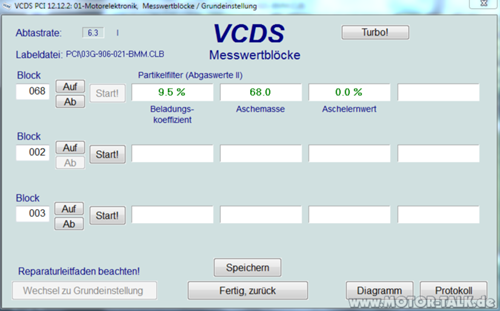

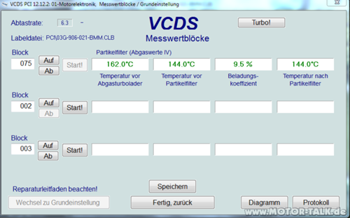

Hallo, kann mir jemand was über DPF sagen??? ich glaub der ist voll, kann man den noch Regenerieren? und er zeigt noch nichts im FIS...hab selber mit VCDS geprüft und gesehen... und Regeneriert hat er auch seit 170km....
bild unten.....
PS. 2.0TDI 140ps, DSG, 220000km
Dpf
Partikel
zum Zeitpunkt des auslesens mit dem VCDS war die Russbeladung 9,5% (regeneriert wird so ab 40-45%).
Der wichtigere Wert ist das Aschemaß, dass müsste so bei 68g liegen. Welche Grenzwerte der DPF hat müsste als Hinweistext im VCDS angezeigt werden wenn du mit der Maus auf den Wert gehts.
Was auch noch interresant ist, vieviel KM / Liter Diesel zwischen den Regenerationen liegen.
Diese Werte liegen beim 3c bei MWB 73 sofern ich mich nicht täusche...

ja wenn ich da mit mauszeiger gehe sagt 60g ist schluss aber im FIS zeigt er noch nichts... und zwischen km muss ich mal beobachten......
