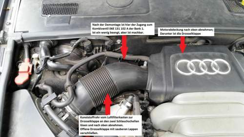

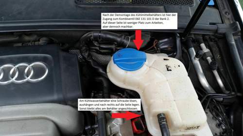

Cool danke habe den gleichen Motor und selbe Problem ich werde es mal versuchen. Wo genau sitzen die Ventile? Hast du zufällig Fotos gemacht?
Hallo Bunkerfreak,
die beiden Kombiventile sitzen hinten am Motor vor der Spritzwand.
Um an die Ventile von oben ranzukommen, musst du zuerst die hintere Motorabdeckung nach oben abnehmen. Dann auf der Beifahrerseite das große Kunststoffrohr vor der Drosselklappe ausbauen ( sind nur zwei Schlauchschellen ).
Nun kannst du von oben das Kombiventil sehen ( goldfarbener Deckel 06E 131 102 A ). Jetzt erst den Plastiksack auf den Auspuff/Katalysator legen und bis an die Motorrückwand unter das Kombiventil ziehen. Dann mit dem Vielzahn Inbusschlüssel die beiden Schrauben, die in den Motorblock gehen, rausdrehen. Reinigen wie oben schon beschrieben. Anbei noch zwei Fotos von der Position.
Hoffe es ist verständlich erklärt.
Gib mir doch dann Feedback, wenn du die Kanäle gereinigt hast.
20190820-154919-kopie
20190820-154923-kopie
