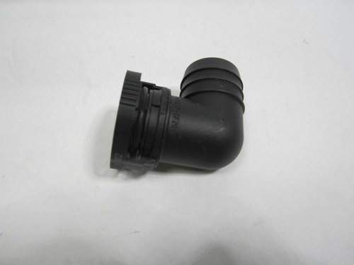

Danke für euren raschen Antworten. Habe mich heute mal rangemacht und den Luftfilterkasten, etc. demontiert. Der Luftfilterkasten ist ja zweiteilig, das eine Teil beinhaltet den eigentlichen Luftfilter. Das andere Teil ist mit der Karosserie und dem Schlauch verbunden. Leider war es mir nicht möglich, die Schlauchschelle (Plastikclips) abzunehmen und mir den anderen halben Kasten aus dem Motorraum zu holen. Ansonsten habe ich aber schon eine gute Sicht drauf gehabt. Macht schon ne Menge aus, wenn man mal die Motorabdeckungen und den Luftfilter ausbaust. 😁
So schnell komm ich leider nicht an eine Plusgrad-warme Halle mit Hebebühne dran, deswegen wird's vermutlich auf Wagenheber hinauslaufen. Die Stoßstange mag ich ungern noch mal bzw. gleich zwei mal zu demontieren.
Sieht man die Schläuche also auch, sobald der vordere Unterbodenschutz demontiert wurde?
Joah, auch wenn die HU erst im nächsten Jahr ist, will ich ungern die ganze Zeit mit der gelben Kontrolleuchte rumfahren. Und nein, ich kleb die nicht ab. 😁
Wenn du den Fehler gefunden hast berichte mal was es war.
Vielleicht ist so was ja nicht so ein großer Aufwand.
Wo meine Lampe geleuchtet hat sagte man mir bei Audi muss alles auseinander kostet 800 - 1000 Euro
Maik
Klar, mache ich. Hast du bei deinem noch irgendwas gemacht oder war der Fehler einfach so von heut auf morgen weg?
Habe den Fehler nur gelöscht bis jetzt ist er nicht wieder aufgetaucht
Bei mir ist der Fehler praktisch sofort wieder aufgetaucht. Werde jetzt mal alle paar Tage auslesen, nicht dass da noch was dazu kommt.
So, bei den heutigen Temperaturen hatte ich keine Ausrede mehr um da jetzt bei zu gehen. 🙂
Also wieder raus mit der Ansaugung und mal den von @V6Hagen genannten Schlauch angeguckt und direkt fündig geworden. Die Plastikschelle bekommt man mit den Fingern leicht auf indem man diese mit den Fingern zusammendrückt (ähnlich wie die Kindersicherung bei Medikamentenflaschen) und runterzieht.
Dabei ist mir gleich aufgefallen, dass eine Dichtung leicht eingedellt war und vermutlich für die Probleme gesorgt hat. Neue Dichtung eingefettet und alles wieder zusammengebaut, Fehler mit VCDS gelöscht und den Motor angelassen. Bisher ist der Fehler nicht wieder aufgetaucht, mal schauen was noch kommt.
Im Anhang findet ihr den 90° Adapter, der zwischen Luftfilterkasten und Schlauch sitzt. Teilenummer Norma RSS8 PA12-GF20.
Danke nochmals für eure Hilfe!
