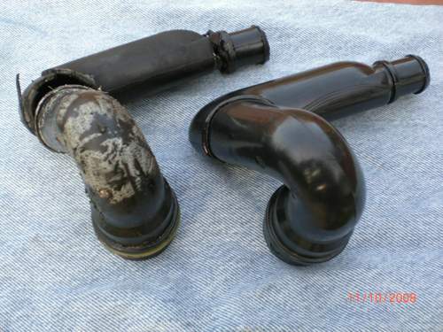

Eine undichte Kurbelgehäuseentlüftung könnte auch die Ursache fürs Ruckeln sein.
Kge-alt-neu
