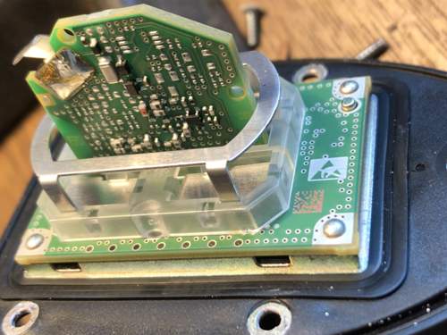

Eine kaputte GPS-Antenne hatte ich auch. Ist im Fuß von der Dachantenne verbaut. Kommt Wasser rein und Feierabend. Immerhin steht auf der Elektronik groß "Made in Germany" drauf...😠
Habe für 8,99 € eine neue Zubehörantenne, Made in China, gekauft und sie zwischen Dachhimmel und Dach gelegt. Den Stecker der Originalantenne abgezogen und die Zubehörantenne angeschlossen. Das ist jetzt über ein halbes Jahr her. Funktioniert perfekt... 😁

Habe damals die Originalantenne ausgebaut gehabt um sie abzudichten. Was für ein konstruktiver Müll...🙁
Anbei ein paar Bilder vom Innenleben der Antenne. Das Problem ist das Dichtungskonzept, es funktioniert einfach nicht. Das Wasser dringt von unten ein und das ganze Ding ist dann komplett feucht...

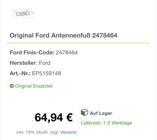

Dann müsste man auch die Originalantenne für unverschämtes Geld kaufen,
Weißt du was die Originalantenne kostet?
@Luke2951 schrieb am 21. November 2022 um 18:45:20 Uhr:
macht doch keinen unterschied ob das teil irgendwo oben befestigt wird oder nen meter weiter drunter im türfach, da gehen signale kilometer weit zu irgendwelchem satelliten oder masten da kommt es auf den meter nicht an und ein auto ist auch kein 2m dicker bunker
Nö, da gehen weder Signale zu Satelliten, und auch nicht zu irgendwelchen Masten. Der GPS Empfänger ist tatsächlich nur ein Empfänger und sendet überhaupt gar nichts,
@der_ich schrieb am 21. November 2022 um 19:48:37 Uhr:
@Daggobert schrieb am 21. November 2022 um 15:42:31 Uhr:
Habe damals in einem Forum gelesen das sie bei rund 300€ liegt...
Ich habe übrigens das Gefühl das die günstige Zubehörantenne unter dem Dach sogar besser funktioniert als die Originalantenne.
Bei Tunneldurchfahrten, in meinem Fall öfters der Elbtunnel Hamburg, ist nach dem Tunnel gefühlt die Position schneller wieder da als mit der Originalantenne.
Habe bis jetzt noch nicht einen Aussetzer oder eine ungenaue Position mit der günstigen Zubehörantenne gehabt. Auch nicht bei schlechtem Wetter. Funktioniert einfach perfekt...😛

Jep, das schlimme ist, bei Audi und BMW (die Modelle, die ich kenne) ist das genauso gelöst. Wobei beim Audi hatte ich kein Navi sondern da war halt der Phantomverstärker vom Radio im Antennensockel.
Da kommt Feuchtigkeit rein und dann dauerts noch bissl und dann wars das.
