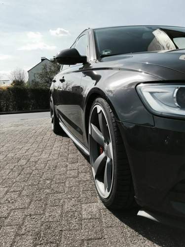

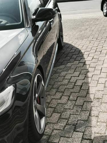

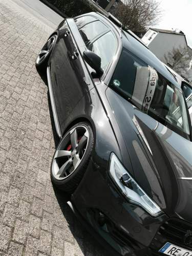

Habe gestern die Seitenschwellerleisten vom A4 (in Wagenfarbe lackiert) am A6 montiert
Man muss aber Schrauben verwenden damit die Enden auch am Auto anliegen. Habe auch zusätzlich alles mit Kraftkleber verklebt.
Die Übergänge selber gefallen mir persönlich besser als die 4G Facelift-S-line Seitenschweller, da diese an den Enden abgerundet verlaufen
8K0 854 931 A --> Links (ca. 70€)
8K0 854 932 A --> Rechts (ca. 70€)
Die Seite mit dem Klebestreifen ist oben, die Leisten sind auch mit L und R markiert sowie die Fahrtrichtung mit einem Pfeil dargestellt
Der Wagen wirkt nun breiter und tiefer mit zusätzlichem Spritz- und Steinschlagschutz an den Seiten - passt also 1:1 und die Leisten sind im Alleingang in 2 Stunden montiert. Have a nice Day und alles Gute 🙂

Also die Klebestreifen müssen oben sein beim montieren?
Dann ist die Schrift aber falschrum wenn die Pfeife gegen die Fahrtrichtung kommen
Ja das ist richtig, sowie auch das zweite 😉
Dann werde ich sie morgen endlich nach 4 Monaten Keller montieren ??
@Rodaz schrieb am 16. März 2017 um 18:49:42 Uhr:
Eine Frage noch:
Habe ein wenig Angst wenn ich die Leisten dran mache den Scheibenkleber nach außen zu drücken.
Bekommt man den so wieder ab? Oder hast du einen Tipp?
Solange der Kleber weich ist, ja.. Probiere vorher mal an einer Stelle wie lange das möglich ist.
Muss aber sagen, dass ich einen anderen A6 Seitenleistenmäßig nur mit dem orig. Klebeband + Schrauben befestigt habe, hält perfekt . Bei mir selber habe ich zusätzlich geklebt und das würde ich mir sparen
@Rodaz schrieb am 17. März 2017 um 18:16:46 Uhr:
Bin mir mir dem Schrauben nicht so sicher...
Also einfach dran kleben und die Schrauben wie beschrieben rein.
Das hält?
Das hält jedenfalls bombenfest
