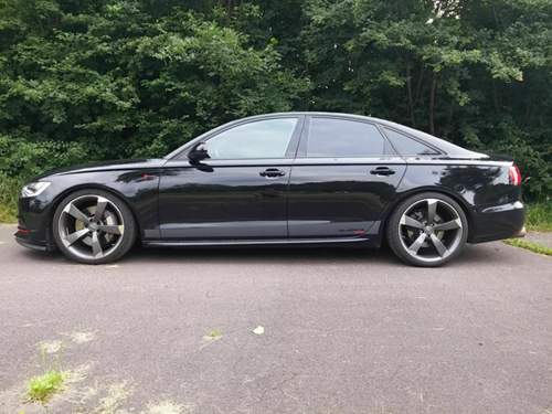

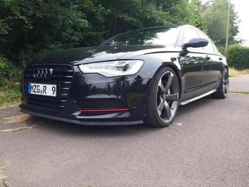

Habe gestern die Seitenschwellerleisten vom A4 (in Wagenfarbe lackiert) am A6 montiert
Man muss aber Schrauben verwenden damit die Enden auch am Auto anliegen. Habe auch zusätzlich alles mit Kraftkleber verklebt.
Die Übergänge selber gefallen mir persönlich besser als die 4G Facelift-S-line Seitenschweller, da diese an den Enden abgerundet verlaufen
8K0 854 931 A --> Links (ca. 70€)
8K0 854 932 A --> Rechts (ca. 70€)
Die Seite mit dem Klebestreifen ist oben, die Leisten sind auch mit L und R markiert sowie die Fahrtrichtung mit einem Pfeil dargestellt
Der Wagen wirkt nun breiter und tiefer mit zusätzlichem Spritz- und Steinschlagschutz an den Seiten - passt also 1:1 und die Leisten sind im Alleingang in 2 Stunden montiert. Have a nice Day und alles Gute 🙂

Sieht gut aus, aber wenn du die Leisten mit einer Schraube am Schweller fixiert hast, fängt das Ding da nicht an zu rosten? Die Schweller sind nicht aus Alu, sondern kaltgeformter Stahl!
er hat es sicher an der Schwellerverkleidung aus Kunststoff verschraubt.
@Rodaz hast sie dazu hoffentlich abgeschraubt? 😁
Schwellerverkleidung ist aus Kunststoff, Schrauben aus rostfreiem A4
Ich habe nicht gebohrt (nur in der Leiste selber), sondern nur mit einer Spitzahle ein Loch vorgestochen, dann die Schrauben eingedreht. Darunter ist massig Platz

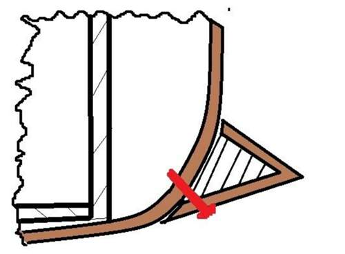

aber von innen nach aussen oder hast davon ein Detailbild?
Es wurde unterhalb geschraubt, wo man es nicht sieht. In 2 Wochen werde ich die Schrauben an den Enden entfernen, wenn der Kleber ausgehärtet ist
Man kann auch nur Kleben, so wie es beim Nachrüsten am A4 gemacht wird, ich gehe aber auf Nummer Sicher 🙂

Ich werde sie etwas weiter nach vorne und etwas höher setzen. Passt besser und bietet mehr Steinschlagschutz. Das Verschrauben versuche ich zu vermeiden.

in etwas so: 😉

Er hätte auch 100%ig ohne Kleber gehalten, habe alle 400mm eine Schraube montiert und die drücken den genau oben zur Schwellerverkleidung, wo der Klebestreifen ist.
Habe vorab nur mit Schrauben befestigt, damit die Löcher exakt passen, erst dann Folie abgezogen und geklebt
