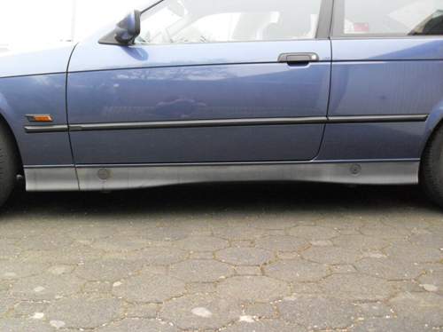

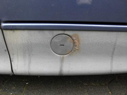

Also wie machen wir es am besten? Und was mache ich mit dem Rost hier, wie auf dem Bild zu sehen? Ohne groß mit Geräten zu werken  (habe ich leider nicht)?
Danke, Grüße
Rost links vorne
Gesamter Schweller

Meine Seitenschweller sind schwarz lackiert. Allerdings so riffelig. Also nicht so glatt wie die die restlichen lackierten Stellen am Fahrzeug.
Ist das normal oder hat da jemand einfach über den Steinschlagschutz drüber lackiert?
ne, das ist der steinschlagschutz. aber ab geht er wohl nicht, wenigstens nicht ohne den darunterliegenden lack zu beschädigen...
oder hat jemand ne idee wie das abgehen soll?
ok es ist der Steilschlagschutz. Aber es ist definitiv schwarz II Lack drauf, also nicht grau wie normal... Gabs den in schwarz oder isses überlackiert worden?
also entweder ist es der dunkelgraue/schwarze steinschlagschutz (riffelig) oder sie sind in wagenfarbe lackiert (glatt und glänzend) oder es hat jemand mit ner spühdose (o.ä.) lackiert ohne zu schmiergeln (riffelig und wagenfarbe).
