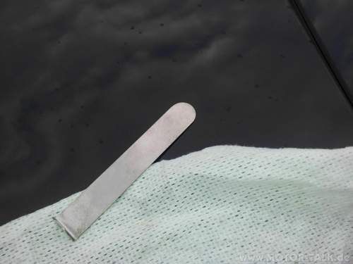

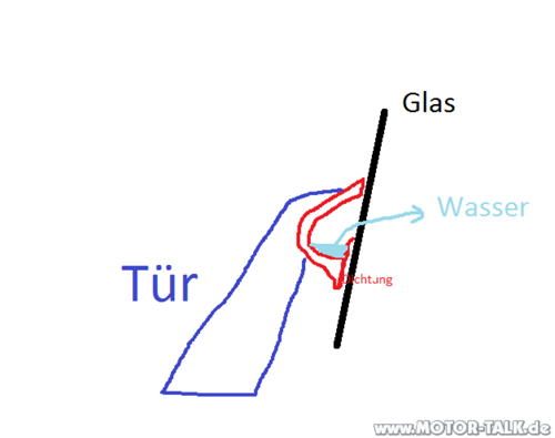

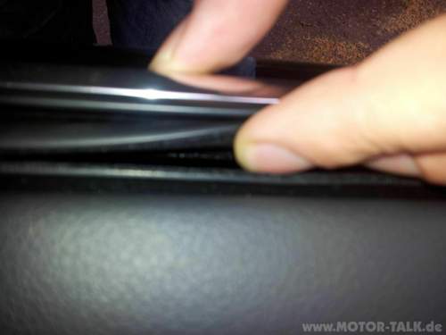

Hab heute nachmittag die Scheibe versenkt. Dann mit Bremsenreiniger, einem Tuch und einem Metallkeil die äussere Dichtung gereinigt. Dabei ist mir aufgefallen dass die Dichtung sowas von trottelig konstruiert ist das es kein Wunder ist das es andauernd auch nach Tagen noch nass ist. In der Dichtung steht das Wasser!!
Ich beschreib es mal so: die ober Lippe liegt an der Scheibe an, das ist ok. Dann geht die Dichtung in einem leichten Bogen nach aussen Richtung Türe und dann wieder nach innen wieder ans Fenster (ca 1cm) Abstand.
Ich hab versucht das zu "malen" bin aber da ein absoluter Töpfer.... Und in diesem Bogen steht das WAsser...
Dann hab ich noch zwei Bilder gemacht. Anschließend die Scheibe mit Entfetter (für Karosserie) und Bremsenreiniger gereinigt. Nochmal alles saubergewischt und hoch und runter gefahren.
Meiner Meinung nach ist es jetzt besser. Also denke ich auch das Wachs oder so auf der Scheibe war. Ich werd das aber weiter beobachten und berichten...

Miles, Deine Zeichnung ist leicht verständlich, also gut! 🙂
Ist denn an dieser Gummidichtung überhaupt kein "Moosgummi" (quasi mit feinen Häarchen) dran?
Nicht unbedingt Moosgummi so wie ich das kenne aber ja, nicht glatt....
Man kann sich das ganz leicht selber anschauen: wenn das Fenster unten ist lässt sich vorne gannz leicht ein Blick in die "Problematik" werfen...

Ist ein Blechstück ohne scharfen Kanten, irgendwo mal übriggeblieben...
Aber das mit der feuchten Gummilippe hast Du doch mit Deinem Spezialwerkzeug gefunden...
Vielleicht doch noch eine Umschulung zum Höhlenforscher? 😉 So, nun aber gut...
