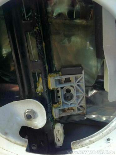

Ich habe heute die Scheibenschlitten mit "ATE Plastilube - Hochbelastbarer Dauerschmierstoff für die Scheibenbremse" eingeschmiert. Das quietschen ist zu 100% weg.
Dazu wird die Türverkleidung demontiert und jeweils der Schlitten vorne (hinter dem Tieftöner) und hinten (hinter der Gummiabdeckung) dick eingeschmiert. Die weißen Puffer, die schwarzen Schienen und die Umlenkrollen für die Drähte müssen richtig dick geschmiert werden. Die Scheiben ein paar Mal hoch und runterfahren. Dann ist das Thema erledigt (siehe Fotos).

Ich denke, das Problem sind eher die Gummis bzw. Fensterleisten.
Nein, die Gummis/Leisten sind nicht der Auslöser für das Quietschen. Die habe ich zuerst eingeschmiert, keinerlei Veränderung.
Die weißen Puffer der Schlitten quietschen beim entlangfahren der schwarzen Schiene, kann man deutlich hören, wenn man nahe mit dem Ohr dran geht. Nach dem Einschmieren dieser beiden Bauteile war sofort Ruhe.
Wenn die Anti-Quietschpaste so langlebig ist, wie der Hersteller verspricht, dann wird dauerhaft Ruhe sein. Wenn ich wieder schnelleres Internet habe, stelle ich mal Videos ein.

Also ich hatte ja selbiges Problem (siehe anderer Thread). Auf der Beifahrerseite half bereits das alleinige Schmieren (dickes Fett + Sprühfett) des gesamten Gestänges+Schlitten. Auf der Fahrerseite nutzte das nichts.
Jedoch half bei mir dort das ordentliche Säubern der Dichtung/Lippe oben. Also mit ordentlichem Reiniger+Tuch solange geputzt, bis nichts mehr an Dreck rauszuwischen war - und es war eine Menge! Danach mit Talkum einpudern. Seither ist Ruhe, egal bei welchen Temperaturen.
Mögliche Erklärung: Wenns heiß und somit trocken ist, reibt der Dreck/Sand deutlich stärker an der Scheibe. Die Dichtung ist überdies weicher und liegt stärker an der Scheibe an. Resultat = quietschen. Bei Kälte und Nässe ist die Dichtung steifer, liegt weniger stark an und das Wasser wirkt als "Gleitmittel". Resultat = kein Quietschen.
Das ist FÜR MICH die einzige Erklärung, warum das Putzen hilft. Ob es denn stimmt, keine Ahnung, für mich klingt es plausibel und hat funktioniert 🙂
