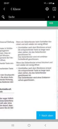

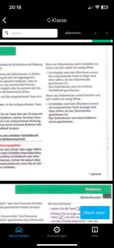

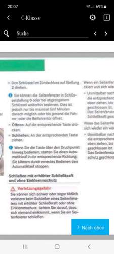

@zonki101 schrieb am 27. Oktober 2022 um 19:50:44 Uhr:
Die Endpunkte wenn z.B. die Batterie leer oder abgehängt war ?
Und du bist sicher, das dein eingestellter Screenshot aus einer BA von einer W204 VorMopf <2009 stammt?
Ich finde das Bild in keiner MB Online VorMopf BA.
Die sehen dann so wie unten eingestellt aus.
Habe bei meinen diversen Motorrevisionen (natürlich mit tagelang abgeklemmten Starterbatterien) etwas im W204 VorMopf neu "anlernen" müssen.
Nur die elektrisch anklappbare Seitenspiegel benötigen ein zweimaliges Taster drücken. Vielleicht noch die Uhr stellen wenn ein Billig Radio verbaut war. Mehr steht dazu auch in keiner W204 BA.
Außerdem funktioniert wenn da wirklich etwas nicht richtig normiert wurde auch beide Richtungen nicht mehr!
W204 VorMopf Teil 1/2
W204 VorMopf Teil 2/2
Warum soll das nicht funktionieren?
Das Prinzip ist dasselbe.
@zonki101 schrieb am 27. Oktober 2022 um 20:19:50 Uhr:
Mit der dort beschriebenen Tastenbedienung überwindest du nur bewußt den "Einklemmschutz".
Zum Beispiel wenn die Scheibe (der Fensterhebermotor) bei Frost einfach mehr Kraft als normal benötigt.
Der Bedienungsablauf ist auch ein ganz anderer. 😕
