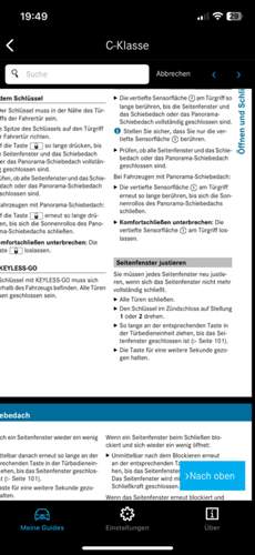

Hast Du die Fensterheber mal neu angelernt? Versuch das mal. Vielleicht geht es dann wieder.
@burky350 schrieb am 27. Oktober 2022 um 19:18:58 Uhr:
Rein interessehalber: Was kann oder / und anders gefragt was muss der Kunde also jemand ohne Star-Diagnose oder ähnlicher Diagnose Software bei den Fensterhebern im W / S / C 204 VorMopf Bj. 2008 überhaupt neu anlernen?
Die Endpunkte wenn z.B. die Batterie leer oder abgehängt war ?
