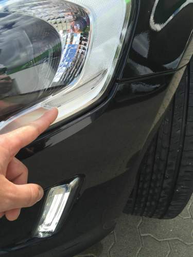

Hallo Freunde.
War etwas verwundert, als mir eben ein XC60 entgegen kam, welcher Orange seitenmarkierungsleuchten vorn hatte.
Mein Elch ist MJ15 , Summum, und hat das nicht. Anbei ein Foto. Anscheinend können einige dort leuchten.
Wie sieht es bei euch aus? Bei mir leuchtet da nichts. Leider.
Gruß Matze

Ist m.E. mit MJ15 abgeschafft worden. Mein 14er hat die noch.
Unser XC von 2015 hat sie auch nicht mehr. Laut VCA werden sie nicht mehr eingebaut ab '15 da das TFL seitlich hell genug leuchtet, so mein Händler.
LG
Unser XC Modell 15 leuchtet schön orange. Immer wieder schön anzusehen, wenn er sich in den Schaufensterscheibenn spiegelt.
Mein XC60 ist einer der ersten aus Modelljahr 2015 und hat diese orangen Seitenmarkierungsleuchten noch serienmäßig. Die sind offenbar innerhalb des Modelljahres 2015 entfallen.
Ich habe keine Ahnung, ob diese nachgerüstet oder "freigeschaltet" werden können - keine Ahnung ob da Hardware geändert wurde oder nur die Software...

Jepp, bekanntes "Problem". Wie Gerhard schreibt, im Laufe des MJ15 entfallen (auch beim V60). Sollen irgendwelche (EU-)Vorschriften sein, die Schuld sind.
Ob man die Leuchten wiederbelebt bekommt bzw. wie das wo geschaltet ist, konnte bisher noch niemand sagen. Nur Glühmittel einsetzen geht nicht, da LED und fest verbaut.
