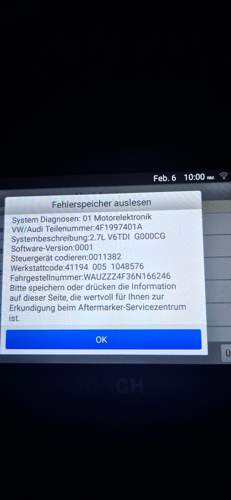

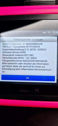

Hallo ich habe am meinen Audi A6 C6 2006 bj airbag und auch update neu bekommen erst nach 3 Versuch! Geklappt etzt mein Auto Hat komisches fahrverhalte betrifft DSG und mit külmitel Temperatur anzeige auch komisch kommt bis 90 Grad dann runter bis zirka 80 dann wider 90 und so weiter ganze Zeit.
Du hast kein DSG Getriebe.
Sory ja genau ich habe ein Automatik Getriebe.
