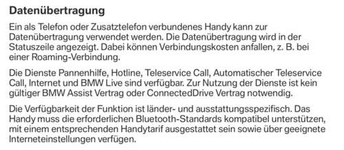

seit dem 1.1.21 habe ich das Problem, dass die Musikwiedergabe via Bluetooth nach ca. 15 min Fahrt unterbricht und dann "Datenübertragung" zu lesen ist, dann ist im Bildschirm oben rechts auch die Weltkugel mit zwei Pfeilen zu sehen.
Nach ca. 2 min. kann ich die Wiedergabe wieder vorsetzen für ca. 10 Sekunden, dann pfeift es einmal und die Verbindung zum Handy wird unterbrochen.
Dann muss wie Bluetooth Verbindung wieder hergestellt werden, danach kann ich wieder Musik hören.
Ich habe schon bei BMW online geschaut, aber es sollen wohl alle aktuellen Updates installiert sein.
Navi Update habe ich dann vor 2 Tagen auch gemacht, hat aber keine Besserung gebracht.
Weiß vielleicht jemand was das sein könnte?
Ich habe schon überlegt ob ich einfach die Datenübertragung über das Handy deaktiviere, ist ja aber wohl auch nicht Sinn der Sache.
Grüße und Danke schonmal für eure Antworten.

"Weltkugel mit zwei Pfeilen" gibt es doch eigentlich in einem ECE Fahrzeug garnicht bzw. geht das bei Android überhaupt? Da hat doch bestimmt jemand dran rumcodiert.
Genau, das war doch BMW Life und für USA Markt usw.
Ich wusste garnicht das man das in diesen Derivaten auch manipulieren kann.
Ich habe auch ab und an die „Weltkugel“. Diese signalisiert Datentransfer. Ich habe allerdings ein iPhone.
