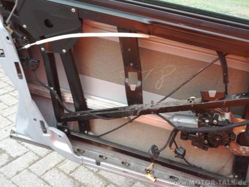

habe ein kleines Problem, gestern hats gekrkacht als ich meine Scheibe hochfahren wollte, seit dem höre ich zwar den Motor noch "fahren" aber die Scheibe bewegt sich nicht mehr. 😕
Hab heute mal die Verkleidung abgemacht und siehe da, das seil das unten am Motor raus geht ist abgerissen und unten liegt so ein "weißer nippel" mit einer feder drinn.
Laut dem 🙂 gipt es das seil nicht einzeln ..... ist das so korrekt?
und wo bekomme ich Ersatz her bzw was brauche ich denn nun genau wenn der Motor noch geht ?

ich hab nicht den Rep-Satz, also Seil allein getauscht, sondern die ganze Mechanik mit den Schienen. Dazu sollte man aber gute Kontakte zum VAG Dealer haben, da die Schienen genietet sind, und das geht am Besten mit der Zange vom Dealer.

Ja der Einbau hat geklappt, das hat aber ein wenig gedauert. Ich habe mir Zeit gelassen und da alles gereinigt, eingefettet und mit Silikonspray sämtliche Gummidichtungen der Scheibe eingesprüht. Die Scheibe habe ich komplett ausgebaut und ordentlich sauber gemacht.
Wenn man die Mitnehmer gleich mit tauscht, dann die roten nehmen, da diese innen mit Metal verstärkt sind! Bei mir waren von Werk aus so hellgrüne verbaut, diese brechen an der Stelle wo das Stahlseil festhält.
Das Seil einspannen ist fummelig, aber machbar, am besten 2 helfende Hände extra 😁

ich habe das so gemacht:
Verkleidung abbauen
sämtliche Kabel lösen
Außenspiegel demontieren
Scheibenrahmen inkl. Scheibe demontieren (2. Foto schwarzer Rahmen)
E-Motor vom Fensterheber demontieren
Antriebsritzel abbauen (3. Foto weiß-gelbes Zahnrad)
Das Seil ersetzen und wieder in das neue Ritzel einspannen (neues Ritzel im Lieferumfang enthalten)
Das Seil habe ich komplett gefettet und mit Silikonöl eingesprüht
Mach dir vor dem Demontieren des Scheibenrahmens eine Makierung von den Einstellkeilen der Scheibe (1. Foto). Sonst darfste wie ich das "pi mal Daumen" einstellen 😁
gruß Christian
