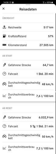

Hallo ins Forum,
Diese Verbräuche erscheinen mir in der Tat (zu) hoch.
Sind diese Verbräuche laut BC bzw. App, auf 1 Strecke bezogen oder auf alle bisher gefahrenen? Nach Betankungen?
Ich fahre zwar die Limo und ohne 4Matic, habe aber aktuell einen Durchschnittsverbrauch von 7,25 (Durchschnittsverbrauch aller bisherigen Betankungen) bzw. von 7,2 laut MB-App. Letzte Betankung war Durchschnittsverbrauch 7,54 wegen der Kälte (zwischen Dezember und Februar).
Gruß, GoethePuschkin
