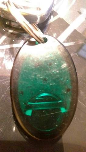

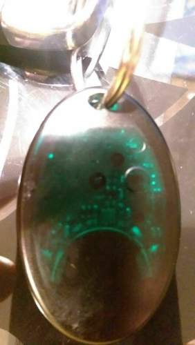

In der Hoffnung nun auch den Letzten hier glücklich zu machen 2 Bilder, einmal die Vorder- und einmal die Rückseite des Transponders.
Weiß zwar nicht was Du da sehen willst, denn das Ding ist einfach grün.
Auf der Vorderseite ist der Druckknopf erkennbar, über den man den Transponder ein- und ausschalten kann. Eine kleine LED am Transponder blinkt wenn das Gerät aktiv ist.
Ich hoffe Dir so geholfen zu haben!
Für mich irgendwie nur grün das gute Teil, aber Hauptsache es funktioniert.
