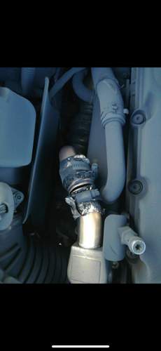

Hallo. Weiss jemand wie dieses teil heisst? Siehe Bild . A4 2.0tdi bj. 2005
Du bist hier falsch aber das ist das Rohr vom agr ventil. Das sieht so aus als ob das seit Jahren neu muß...
