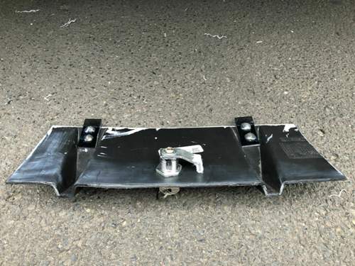

hab mir jetzt mal eine Klappe gebastelt 🙂
Img-4646
Img-4647
Img-4645
@Fuzzy1402, sieht aber hässlich aus. Das habe ich ohne Schrauben gemacht.
