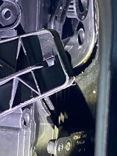

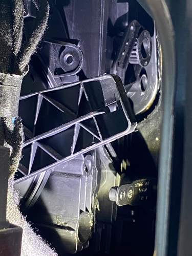

Hallo zusammen,ich habe einen Seat Ibiza 6L und aktuell das Problem, dass ich den Stellmotor für die Umluftklappe nicht eingebaut bekomme.
Mir ist beim Blick hinter das Armaturenbrett aufgefallen, dass der Stellmotor dort gar nicht eingebaut war – offenbar fehlte er bereits, als ich das Auto gekauft habe. Nun stehe ich vor dem Problem, dass ich nicht genau weiß, wie die Teile, die ich auf den Fotos gemacht habe, zusammengehören bzw. wie der Stellmotor richtig eingebaut wird.
Ich bin mir auch nicht sicher, ob eventuell noch ein Halter oder ein anderes Teil fehlt, das zum Einbau nötig wäre.
Falls jemand schon einmal das gleiche Problem hatte oder mir sagen kann, wie der Einbau ablaufen muss (oder ob ich noch etwas nachkaufen muss), wäre ich sehr dankbar für eure Hilfe!

Als erstes bearbeite doch bitte kurzfristig deinen Beitrag und lösche den doppelten Textanteil (1 x reicht).
Lt. deinem Beitrag vom 4. Mai 2025 um 18:18:41 Uhr geht es um eine Climatronic, bei der es u.a. um den Stellmotor für Staudruckklappe (V71) geht. Meinst du die jetzt mit Umluftklappe bezeichnete Staudruckklappe?
Soll das Teil auf Bild 3 von 5 der betr. Stellmotor sein?

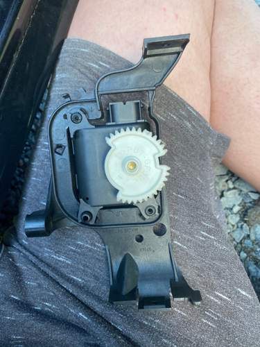

Das Bild, das ich hochgeladen habe, zeigt den neuen Stellmotor, den ich vom Schrottplatz geholt habe. Es handelt sich um ein Teil für die Klimaanlage, passend für ein Seat Ibiza 6L.
Beim Auslesen des Fehlerspeichers kam der Fehlercode 4FA, der auf ein Problem mit der Staudruckklappe/Umluftklappe hinweist.
Der Stellmotor müsste aber wie folgt aussehen =>
https://www.ebay.de/itm/196519392384
https://www.ilcats.ru/seat/?function=getParts&market=E&model=IB&modelcode=468&year=2007&group=8&subgroup=820&part=820020&language=en Teil #15

Dein Bild 3 zeigt übrigens den Stellmotor V154 für Frisch-/Umluftklappe für eine manuelle Klimaanlage oder Climatic (Halbautomatik)
https://www.maxildily.cz/Servomotor-nastaveni-topeni-Original-6Q1819453D-6Q1-819-453-D-d14365.htm?tab=description
https://www.ilcats.ru/seat/?function=getParts&market=E&model=IB&modelcode=468&year=2007&group=8&subgroup=820&part=820010&language=en Teil #31

Der Stecker passt aber nicht auf denn Stellmotor, meiner ist eher Oval
der Stecker passt leider nur bei der normalen Halbklimatronik. Ich benötige ihn jedoch für die Vollklimatronik. Bei der Vollklimatronik ist der Stecker so eckig und nicht oval.
Du weißt auch nicht was du willst.
In deinem Beitrag vom 19. August 2025 um 14:04:02 Uhr hattest du noch geschrieben:
Der Stecker passt aber nicht auf denn Stellmotor, meiner ist eher Oval.
Der von mir für die Climatronic verlinkte Stellmotor mit der ET-Nr. 8Z1819453B hat doch einen eckigen Anschluss. s. Fotos => https://www.ebay.de/itm/196519392384
Dass du den falschen (für die Climatic) besorgt hattest, habe ich dir schon in meinem Beitrag vom 23. Juli 2025 um 21:33:47 Uhr geschrieben.
Den Stellmotor, den du mir damals für die Klimatronik beschrieben und auch per eBay-Link gezeigt hattest, habe ich besorgt – nicht den auf Bild 3, den habe ich ohnehin schon. Ich habe also extra einen zweiten Stellmotor für die Klimatronik bestellt.Allerdings passt der Stecker von meinem Ibiza 6L nicht zu diesem Stellmotor der Klimatronik. Der Stecker meines Fahrzeugs passt nur auf den Stellmotor der Halbklimaautomatik, nicht auf den für die Klimatronik.
Dann hat dein 6L evtl. gar keine Climatronic (wofür der unpassende Stecker spricht - bzw. ist der evtl. gar nicht für den Stellmotor V71 ?) oder es wurde nicht nur der Stellmotor entfernt sondern noch mehr am aufnehmenden Gehäuse gebastelt.
Poste mal die FIN und die kompletten Daten eines VCDS Autoscan, zumindest die vom STG 08. Wieviel Pins und belegte Kabel (Farben?) hat der Stecker?
