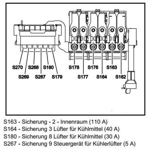

Wenn der Kühlerlüfter nicht geht, läuft auch die Klimaanlage nicht.
Überprüf mal die relevanten Sicherungen auf der Batterie.
Dort sitzen einige für den Lüfter für Kühlmittel einschl. zugehörigem Steuergerät.
Manuelle Klimaanlage im 1,4 l - Turbodiesel mit Pumpe-Düse-Einheit und Partikelfilter/59 kW, Motorkennbuchstaben BMS ab Juni 2006
Sicherungen auf Sicherungshalter/Batterie: (s. Bild)
Sicherungen
@Talker1111 schrieb am 19. Juni 2025 um 14:00:23 Uhr:
Besten Dank, vor allem für das Bild mit den Sicherungen. Melde mich wieder nach Prüfung.

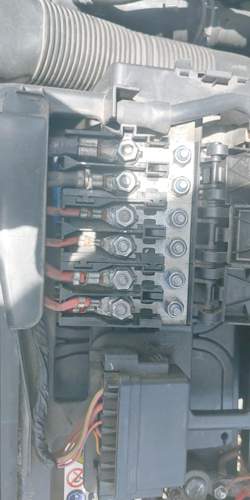

Nein, leider sind alle Sicherungen ganz, habe sogar die Mutter komplett gelöst.
Sicherungen

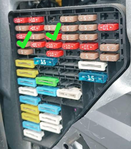

Habe heute ein einfaches Multimeter gekauft und alle Sicherungen (auf den 2 Bilder) bei ausgebautem Zustand den Widerstand geprüft. Leider habe ich keine defekte Sicherung gefunden. Hat noch jemand einen Tipp für mich? Bin für jeden Tipp dankbar.
Whatsapp-image-2025-06-20-at-11-27
Whatsapp-image-2025-06-20-at-11-27-53

Wie sieht es denn mit der Spannung an der Batterie und den Kabelanschlüssen an den o.a. Sicherungen auf der Batterie aus?
Sind übrigens die Sicherungen 18 (10A) und 29 (5A) i.O. ?

Sicherung 18 und 29 ist ok (siehe Bild). Die Batterie misst bei laufendem Motor gute 14V. Auch alle auf der Batterie 14V.
Sicherungen
Sicherungen auf Batterie

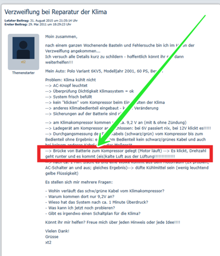

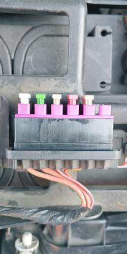

Ach ja, kann mir noch jemand sagen wie und wo ich ein Plus Kabel über die Batterie überbrücken (siehe Bild) kann? Damit ich sehen kann ob der Kompressor so kühlt und ob der Kühlerlüfter auch mit drehen würde.
Kompressor überbrücken
@Lumenstar schrieb am 21. Juni 2025 um 22:51:28 Uhr:
Ich meinte eigentlich den Stecker der direkt auf dem Kompressor sitzt, .......
Genau das ist das Regelventil für Kompressor.
Es gibt in diesem Fall keine Magnetkupplung mehr, die nur an und aus kennt.
Das Regelventil erhält seine pulsweitenmodulierten Signale (PWM) vom Klima-Steuergerät.
Deswegen auch nicht einfach nur 12V Spannung anlegen wie bei den alten Kompressoren mit Magnetkupplung.
Nähere Einzelheiten s. anl. Datei.
