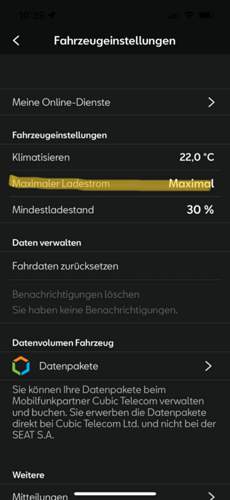

Wie schon zuvor geschrieben kriegst du angezeigt wie viel Prozent die Fahrbatterie gerade hat und ja auch wie lang die Ladung etwa dauert. Die Dauer ist aber immer eine Momentaufnahme der aktuell zugeführten Energie. Wir können über die Wallbox weitere Einstellungen vornehmen und das Fahrzeug mit Überschuss von der Photovoltaikanlage laden. Da kommt je nach Wolke nicht immer die vollen 3,6kW an. Ansonsten musst du dein Ladekabel nicht direkt nach dem Ladevorgang ziehen. Es wird nicht permanent geladen.
Ich bearbeite diese Post noch einmal. Gerade habe ich in der Cupra Connect App noch eine Einstellmöglichkeit zur Ladeleistung gefunden, aber ich kann nur zwischen maximal und reduziert wählen. Wie viel reduziert ist kann ich aber nicht herausfinden

Vielen Dank für die Antwort.
Da ich das Fahrzeug jetzt eine Woche habe und jetzt fast täglich geladen habe sowie die App täglich nutze, hat sich das meiste bereits im Learning-By-Doing-Prinzip geklärt. Trotzdem vielen Dank.
An der Schuko-Steckdose lädt er bei vollem Ladenstrom mit 10A/2,3 kW.
Reduziert lädt er mit mit 5A/1.150 W. Über Strommessgerät ermittelt.
Bei komplett leerem Akku 0-100% braucht er bei 10A 5,5 Stunden. Mit reduziertem Ladestrom gehts auf 11 Stunden hoch.
