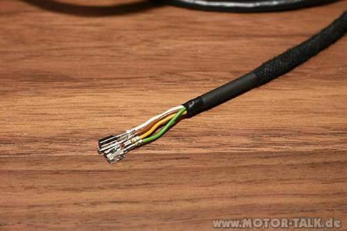

Sooo, SDS funktioniert nun richtig!!
Glücklicherweise hatte ich bereits das perfekte Kabel dafür (Anhang).
weolli0808 - vielen Dank!! 😉

Woher das Kabel?
Ich bin gerade dabei SDS nach zu rüsten 😉
